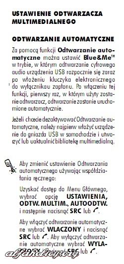

    Znalezione na forum.
Nazwa:	jbjdPGTanDjHaj.jpg
Rozmiar:	43.3 KB
