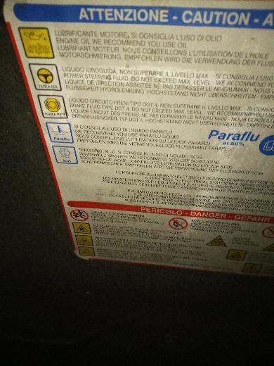

    Mam 159 Ti 1,9 JTDm z 2008 roku, zbiorniczek chyba przed liftem, mogę to jakoś sprawdzić?
    Podczas skręcania kierownicą słychać takie gumowe odgłosy, pomyślałem o wymianie zbiorniczka na poliftowy, czy wymienić od razu płyn na zielony, czy pozostać jednak przy czerwonym, myślicie, ze może to rozwiązać moje problemy?

    Zacznij od wymiany płynu wspomagania z przepłukaniem układu. Jeśli sitko w zbiorniczku siedzi na swoim miejscu to porządnie go przepłucz jakimś rozpuszczalnikiem. Możesz użyć pędzelka do oczyszczenia sitka. Płyn polecam czerwony Mobil ATF320. majkelmu znalazł informację, że od podanego wyżej nr VIN fabryka zalewała zielony płyn (jeśli przetrwała u Ciebie naklejka na wygłuszeniu pod maską to jest tam podany GI/E - czerwony, GI/R - zielony; nawet jeśli miałeś zielony to jeśli przepłuczesz układ to spokojnie możesz wlać czerwony).

    To naklejka z mojego polifta. Płyn do wspomagania to GI/A a zatem czerwony
