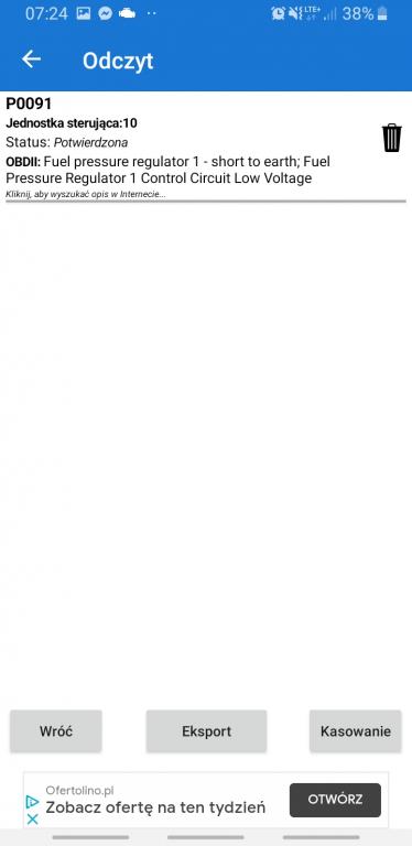

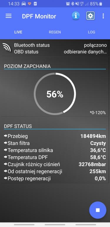

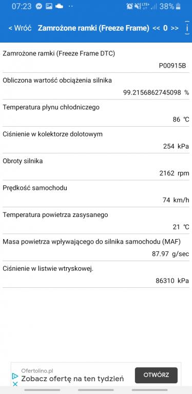

    Witam. Chciałbym prosić o porade. Od jakiegoś czasu po odpaleniu rano silnika falują obroty i czuć lekkie drgania silnika w kabinie, po otwarciu maski widać, że silnik za bardzo się trzęsie, ale ustaje podczas jazdy i na postoju, gdy silnik się rozgrzeje . Tydzień temu podczas gwałtownego przyśpieszenia odpalił mi się "check engine", włączył się chyba tryb awaryjny, bo obroty szły tylko do 2tyś. Wystraszony zajechałem na parking i zauważyłem, że wypala się DPF. Poczekałem aż się wypali, zgasiłem silnik i odpaliłem ponownie. Samochód wrócił na obroty, pojechałem do mechanika, który już był niestety zamknięty, ale po powrocie do auta odpaliłem i "check engine" zgasł, ale pojawił się komunikat "change engine oil". Dziś odczytałem błędy i wyskakuje P0091, usunąłem i narazie po 15km jazdy nie wrócił. Czy jest możliwe, że problem był związany z być może zbyt zapchanym DPF po jeździe miejskiej i rozpoczęciem jego wypalania? Zmieniać olej? Znacie w Rzeszowie jakiegoś magika dla Alfy?

    A co do problemu autora - masz kod błędu na tacy, działaj. Do sprawdzenia pompa paliwa w zbiorniku, pompa CR po wtryskiwacze. Niestety diesel CR to nie jest prosta i tania maszyna.
