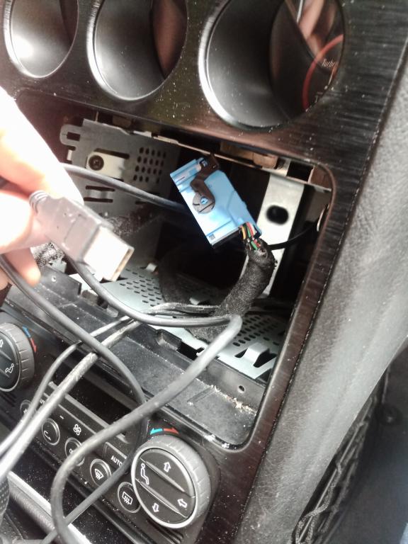

    Witam jestem posiadaczem alfy 159 ti z blue me
    Za radiem znalazłem taki przewód USB do czego służy dodam że nie działają mi utwory z pendrive mam wtyk USB w schowku może to być jedno z drugim powiązane n??? Kliknij obrazek, aby uzyskać większą wersję

    Ktoś dodatkowo to zakładał. Usb ze schowka jest połączone z radiem ta niebieska wtyczka. Dodatkowo masz dwie wtyczki przy module blue&me.
    A nie działające utwory mogą być wina radia.

    Kolega wyżej ma rację. Winne może być radio ktoś przed tobą miał pewnie problem z USB dlatego cos sam dołożył tylko co maial autor na myśli.
