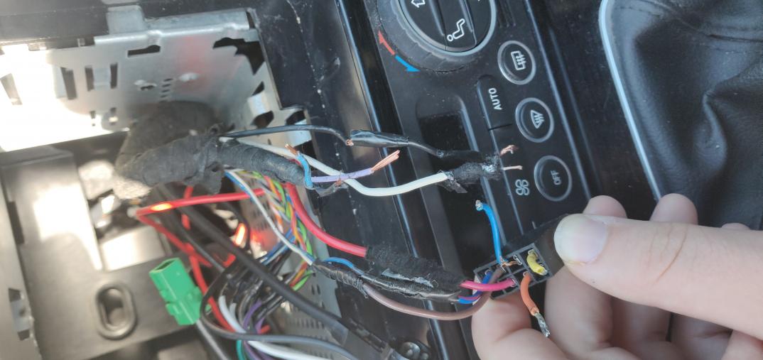

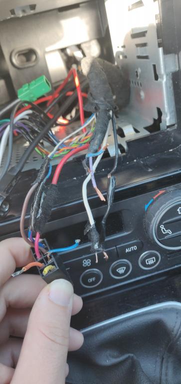

    Witam , posiadam Alfe Romeo 159 2.0 JTD. Chcialem wymienic oryginalna nawigacje i okalo sie ze ktos juz cos grzebal i kable byly polaczone tasma.Przy wyjmowaniu sie rozwerwaly i nie jestem w stanie dojsc jak to zlozyc..
    Szukalem schematu ale nie zgadzaja mi sie w ogole kolory wychodzace z auta.Odlaczyl mi sie bialy / czarny + czarny/niebieski/fioletowy zwiniete razem.Zalaczam zdjecie

    A chcesz wymienić na co? Czy poprostu chcesz podłączyć orginalna tak jak ma byc
    09 2021
    Alfa Romeo 159 Sportwagon 2.0 JTD
    2

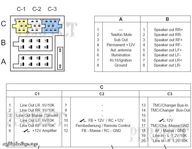

    Chce zmienić na android i chciałem przymierzyć radio 2din. Sprawdziłem i czarny to masa a biały to zasilanie .Nie jestem w stanie dojść od czego są 3 z tego splotu (czarny/niebieski/fioletowy). Jakiś kabel musiałby podłączony 2 razy bo we wtyczce są teraz 2 wolne sloty.
Nazwa:	MINIISOIN_2.jpeg
Rozmiar:	84.6 KB
    Powyżej znalazłem schemat wiec by wychodziło ze to iluminacja/radio ? Jakie macie kolory u siebie ? Z gory dzieki
