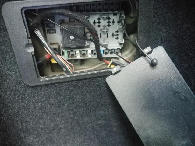

    Wg instrukcji skrzynka z bezpiecznikami jest po lewej stronie bagażnika. Ja widzę że jest po prawej. Dodatkowo inaczej wygląda to z rysunku i na żywo. Nie ogarniam tego niestety.
    Szukałem bezpiecznika od oświetlenia bagażnika. Nie działa niestety.

    Raczej to będzie albo wiązka klapy w tej przelotce albo mikrostyk w zamku.

    Bo nie ma w bagażniku bezpiecznika od podświetlenia. Na 99% winny jest zamek klapy. Przerabiałem to u siebie

    Jest jakiś sposób by to zdiagnozować? Zamek to 400pln....

    U mnie diagnostyczny była prosta brak spalonego bezpiecznika. Kupiłem drugi zamek 20min roboty zamek wymieniony i nastała jasność w bagażniku. Zamek kupiłem używany ale w zajebistym stanie. Jakbym za światło w bagażniku miał zapłacić 400zl to wolałbym żeby tam panowały egipskie ciemnosci albo sam bym coś zrobil żeby było światło.
