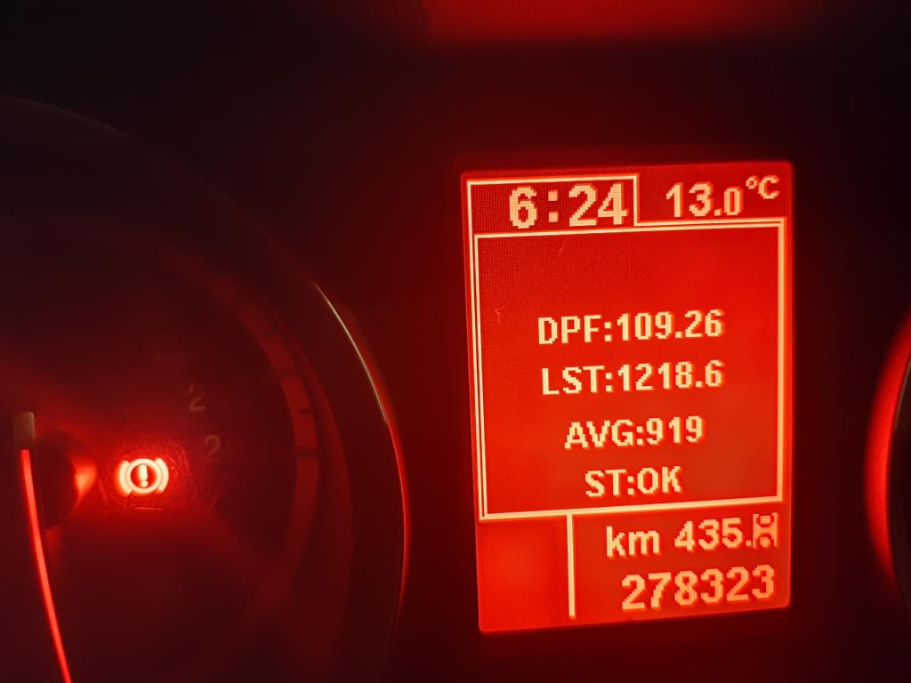

    Właśnie dlatego napisałem gdzie on jezdzi i jak ze co 1000km wypala mu się dpf. Nowki sztuki tak nie mają

    Cytat Napisał darek156 Zobacz post
    W 1.9 jest to możliwe na luzaku, a nie wiemy jakie kolega ma auto, bo opisu nie zrobił.
    W 2.0 ja miałem ~900km, więc jak był nowy to może i 1000 by zrobił wtedy.

    Ciężko mi uwierzyć w takie przebiegi dpfu. Ja mam silnik 2.0 i jak miałem dpf nawet na trochę się nigdy nie zbliżyłem do takiego wyniku. Może niech kolego który robi takie przebiegi zrobi screena z jakiegoś programu ile zrobil od ostatniego wypalania dpf.

    W 2.0 dpf jest inny i standardem jest wypalanie co 400km, ale za to jest norma euro 6.
    U mnie DPF wypala się co jakieś 300-350 km (przewaga dłuższych tras). Mam zamontowany monitor i śledzę średnie przebiegi pomiędzy wypalaniami. Ciśnienie różnicowe mam ok, dlatego nie podejrzewam zapchania filtra. Mój rekord to coś ponad 500 km, więc też chciałbym zobaczyć te większe przebiegi w silniku 2.0.

    może mówił o silniku 1,9 , miałem kiedyś stilo kombi jtd150 , i w trasach auto faktycznie wypałało filtr nawet co 1 tys km

    Panowie spokojnie bez podniety, z rana rąbnę fotkę co by udowodnić fakt. Silnik 1.9 120km zrobiony na prawie 170km w znanym warsztacie pod Gliwicami . Żeby kopary całkowicie opadły to dodam , że takie wypalania mam przy codziennym dojeżdżaniu do pracy 25km w jedną stronę i nie autostradą. Od razu uprzedzę, że dwie wioski przejeżdżam przepisowo natomiast 9 klilometrową prostą poza zabudowanym to 90-100 albo jak jakiś wściekły napalony uwiesi się na zderzaku to wtedy 2x więcej na prędkościomierzu. Tak, ten silnik jeździ i pracuje jak nowy pomimo 278 tys km przebiegu a u mnie 7 rok. Tak to wygląda dzisiaj.

    No no szacun w takim razie. Trzeba było od razu napisać o jaki silnik chodzi zekbuc fotkę i nie byłoby tematu.
