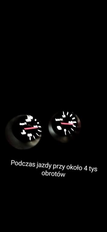

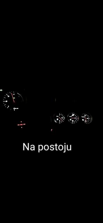

    Cześć mam problem z moją 159 2.0jtdm 136km 2011r, podczas jazdy turbo słabo pompuje a na postoju praktycznie wcale tak jak na zdj. Co może być nie tak? Na komputerze nie pokazuje żadnych błędów, po odpięciu przepływomierza nie ma żadnej reakcji auto działa tak samo na podpiętym i odpiętym przepływomierzu. Czy to oznacza że uszkodzony w 100% przepływomierz czy może być winna zablokowanego zaworu EGR?

    Czy ktoś lub coś "kombinował z ekologia", błedy powinny wyskoczyć, chyba , ze zostały wycięte z programu. Weź kogoś do pomocy, laptop w rękę i sprawdź parametry silnika.

    A jeszcze pytanie czyli generalnie jeżeli wszystko jest ok to turbo na postoju na tym wskaźniku przy dokładaniu gazu powinno normalnie też się wkręcić do chociaż 1 bara tak ?

    Na luzie nie będzie takiego doładowania. Bo nie ma obciazenia. Ale podczas jazdy przy 4000 masz zdecydowanie za małe doładowanie
