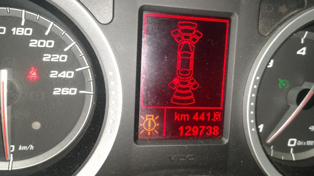

    Jeżeli sygnał masz ciągły to znaczy , ze któryś wykrywa przeszkodzę bardzo blisko ( a jeżeli przeszkody nie ma to może być uszkodzony ). Sprawdź w błędach, co pokazuje MES. Jeżeli się nie boisz to zrób w konfiguracji opcję pokazywania odległości na ekranie ( ja tak mam pomimo org. czujników tylko z tyłu ). wtedy ładnie pokazuje który z czujników jak blisko jest przeszkody.

    Cytat Napisał macinek102 Zobacz post
    Masz na myśli ten ekran pomiędzy zegarami?

    Możesz zrobić zdjęcie jak to wygląda?

    Cytat Napisał darek156 Zobacz post
Nazwa:	IMG_20211025_172913110.jpg
Rozmiar:	94.7 KB
