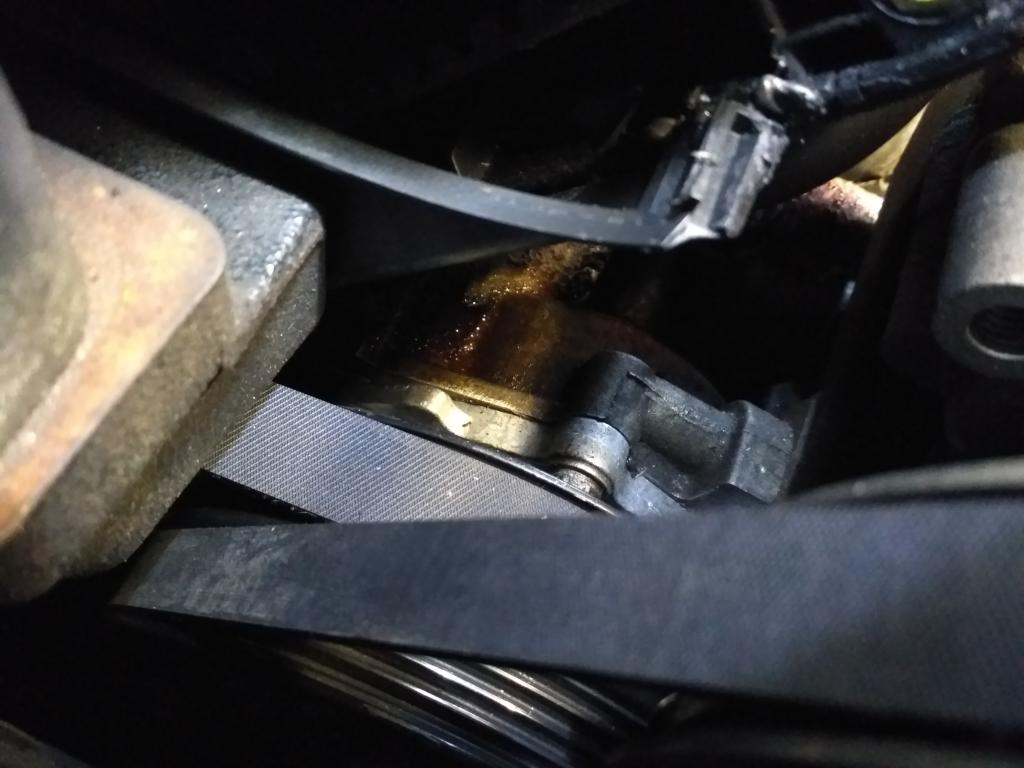

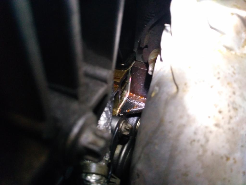

    Ostatnio zauważyłem, że ubywa mi płyn chłodniczy. Po krótkich poszukiwaniach znalazłem powód: wyciek przy rozrządzie, okolica pompy wody. Pytanie: To pompa do wymiany, czy coś poważniejszego?

    Zdjęcia wycieku:

    ściągnij osłoną kolektora wydechowego i zobacz czy nie kapie z połączenia chłodniczki oleju do pompy wody
    to na pewno płyn chłodnicy a nie olej? jeśli olej to mogą być uszczelniacze spod kzfr.

    To na 100% płyn chłodniczy - mam zalany czerwony i widać, że pojawiają się czerwone krople. Poza tym zaczął mi znikać płyn chłodniczy - płyny sprawdzałem około tydzień temu, w tym czasie w zbiorniczku wyrównawczym poziom spadł z maksimum do poniżej minimum.
    Silnik zalewam Motulem 5w40, od wymiany do wymiany jest czysty i na 100% nie zmienia barwy na czerwonawą :-). Rozrząd i kzfr są suche.
