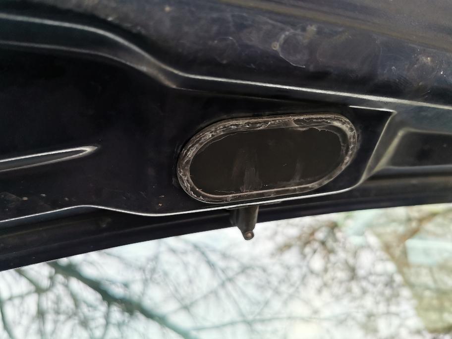

Jak się dostać do spryskiwacza szyby w 159, żeby nie narobić szkód?
Czy na zdjęciu to zaślepka i trzeba ją zdemontować jakoś?
Miał ktoś tak że jeden spryskiwacz nie działa?
Płyn dochodzi bo kapie z tamtych rejonów.
Wysłane z mojego VOG-L29 przy użyciu Tapatalka
Tak. To jest zaślepka. Najlepiej podważyć ja z boku jakimś sciagaczem do tapicerek i powinna wyskoczyć. Możliwe ze do dyszy dostały sie jakieś drobinki piasku i skutecznie ja zatkały. Ja bym po prostu ja wymienił na nową. To nie jest duzy koszt.
Problem wydał się prostszy niż myślałem. Po po prostu ze spryskiwacza wyskoczyła rurka.
a u mnie psika ale jak już psiknie to dalej cieknie z dyszy, na szybę wylewa się płyn przez jakiś czas, potem przestaje.... co to może być?
Może pompka kończy żywot. Pompka chyba ma wbudowany zawór zwrotny, który odcina dalszy pobór płynu po zakończeniu pryskania. Jeśli jest uszkodzony dalej przepuszcza płyn. Tak mi sie wydaje przynajmniej. Jakby co mam mam chyba gdzieś w gratach używaną pompkę. Jak coś odezwij się na PW
Dzięki, przy okazji wymiany oleju poproszę moich speców, żeby to sprawdzili. Wywód sensowny, chyba tak właśnie jest. Dalej przepuszcza płyn.
O dzięki wielkie, właśnie spotkała mnie ta przykrość i to od steru strony. Oby tylko takie problemy nas dotykały ;-)
