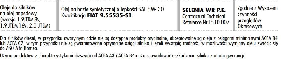

    Obecnie w alfie z 2.0 jtdm dpf mam wlany motul ecoclean 5w30 , chciałbym zmienić na motula x-clean 5w40.Można zmienić? bo jeden mówi że nie ma normy c2 a w sklepie gościu że norma c3 jest kompatybilna wstecz , chcę zapewnić lepszą ochronę motoru.

    Lej taki olej jak zaleca producent z tym że wymieniaj go częściej i motor będzie zadowolony. Z tego co pamiętam do 2.0 jest 5w30, jeśli ma dpf to jakikolwiek z normą C3. Pozdrawiam.

    nie kombinuj lej 5w30 i zmiana co 10 tysięcy
