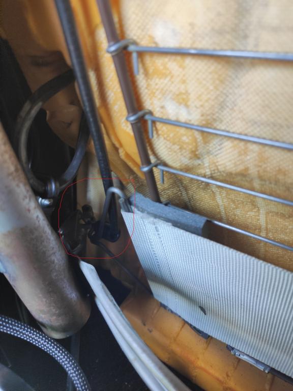

    Miałem ten sam problem, też pozycja "najmniejszego wypchnięcia".
    Z prowadnic fotela nie demontujesz, fotel wykręcasz z prowadnicami i wychodzi całość.
    Faktycznie wyjęcie fotela to 10 minut jak dobrze pójdzie, jeśli robisz to pierwszy raz to może trochę dłużej. Bez wyciągania nie ma sensu się z tym bawić moim zdaniem.
    Latem sam u siebie naprawiłem to ustrojstwo - parę %&rew poszło w trakcie, ale nie miałem już ochoty męczyć się w fotelu w trakcie wakacji szacowanych na ponad 6tys. km
    W tym celu kupiłem po prostu cały nowy mechanizm regulacji z allegro. Całego nie wykorzystałem, ale przynajmniej miałem pewność że to zrobię i nic mi nie zabraknie już po rozebraniu.
    U mnie z tego co pamiętam był problem z urwanym drucikiem zaznaczonym na zdjęciu
