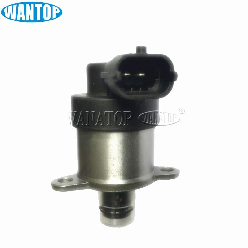

    Dzien dobry,
    Czy chodzi o ten element?
    Wlasnie to wymienial mi ten partacz...czy dostep i wymiana jest trudna? Czy wymiana tego elementu wiaze sie z koniecznoscia ustawienia parametrow takich jak kat wtrysku itd.? Z gory dziekuje za odpowiedz.

    Zanim sam zaczniesz wymieniać, sprawdz wartości oczekiwane i zmierzone, paliwa powietrza itd.
