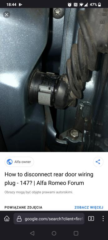

Zdaje mi sie, ze [MENTION=85372]Warwickk[/MENTION] ma na mysli wiazke, ktora idzie od drzwi do budy, o cos takiego jak w załączniku. Tam musi isc kabel od czujnika otwarcia drzwi do ecu, więc można by sie było podlaczyc tam, ale najpierw ten kabel by trzeba było namierzyć
No ja rozumiem ale gdzie się podłączy do tego kabla żeby nie ściągać tej blachy? Przed tą gumą? I co mu to da jak oświetlenie chce zamontować od spodu drzwi.
aha, to pod boczkiem w sensie tapicerka drzwi jest jakas blacha, a dopiero pod ta blacha wszystko? tak mi to wyglada na zdjeciach na google. nie wiedzialem po prostu, w jaki sposob to jest rozwiazane, bo nigdy wczesniej sie z czyms takim nie spotkalem. do tej pory zawsze zdjęcie boczka - dostep do wszystkiego
Większość samochodów ma już tak zrobione ze pod tapicerka jest blacha
