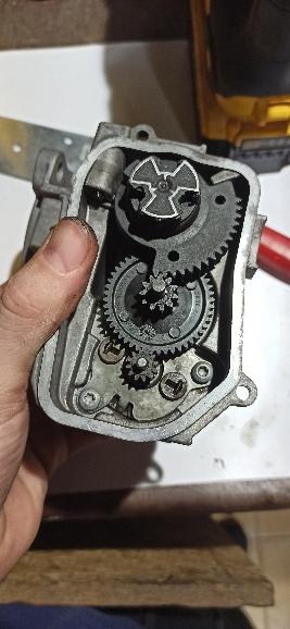

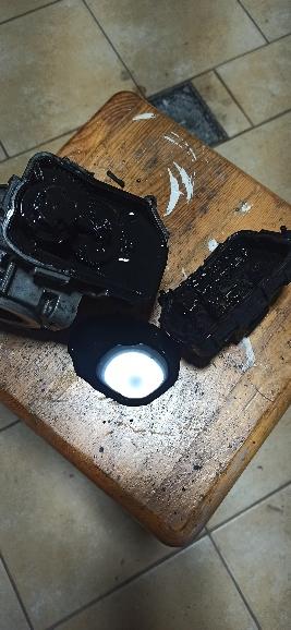

    Użytkownik Świeżak Avatar Mareslaw
    08 2019
    Rzeszów
    Alfa Romeo 159
    79
    Cytat Napisał don_michael Zobacz post
    Ok, dzięki za poświęcony czas
    Nie widzę o jakim silniku mówimy. W dieslach przepustnica pada przez słaby simering na ośce, co objawia się zalanie olejem całej przepustnicy. Dodatkowo czasami styki, po prostu trzeba poprawić luty i wszystko gra. Sam miałem problem raz na jakiś czas wypadał błąd.
    Rozebrem, wyczyściłem, poprawiłem luty, dałem nowe uszczelki na oske i od 4 miesięcy ani razu, a dodatkowo kultura pracy gaszenia samochodu na dużą poprawę.
    Wysłane z mojego Redmi Note 8 Pro przy użyciu Tapatalka
