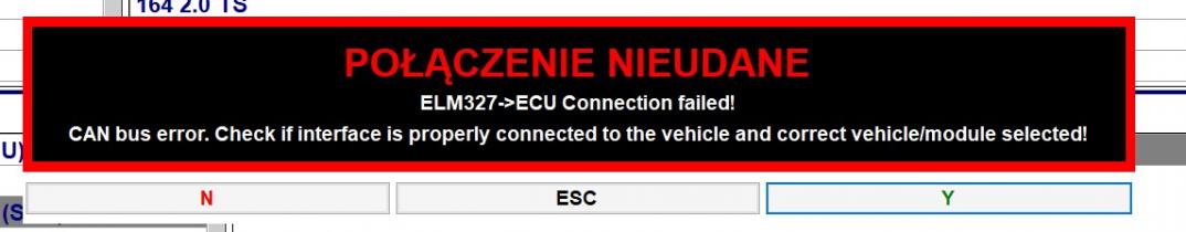

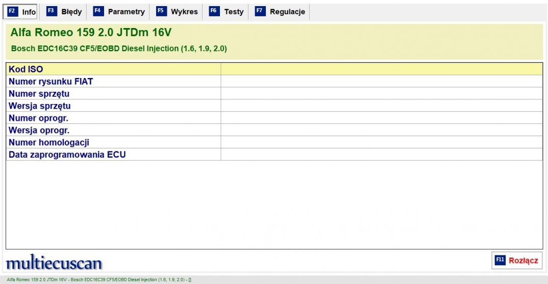

    Poza powyższym jeszcze pytanie o kabel ELM327. Mam już ten kabel i podłączyłem się nim. I tak, testy interfejsu w MES-ie przechodzi bez problemów. Jednak nie chce połączyć się z samochodem (jedynie łączy się z silnikiem, ale nawet nie jest w stanie nic wyświetlić). W instrukcji MES-a wyczytałem:
    ELM 327 INTERFACE WARNING: Please note that almost all Chinese ELM 327 interfaces produced in the last few months have problems accessing the CAN network. The problem can be easily fixed by simply removing one resistor from the interface. The procedure is covered in the following topic on the forum: http://forum.multiecuscan.net/viewtopic.php?f=5&t=1493
    Kupiłem kabel z tej aukcji: https://allegro.pl/oferta/kabel-inte...ram-9977405555
    Jak myślicie, czy ten kabel co kupiłem, to właśnie taki przypadek o jakim jest napisane w instrukcji MES-a? Powiedźcie też proszę, czy macie jakieś sprawdzone kable ELM327?

    tanszego chyba nie bylo xD
    ja kiedys mialem staaaary elm327, diagnozowalem nim swoje stare a4 b5. i o dziwno z alfą z silnikiem łączył sie bez problemów (ale tylko z silnikiem).
    kabel kosztuje niecałe 3 dyszki, jak Ci nie żal tej kasy, to po prostu sprobuj ten pin usunąc - nic innego i tak nie zrobisz (chyba, że zwrócisz).
    ze swojej strony polecam chyba jhedyny sensowny do alfy https://allegro.pl/oferta/elm-327-ad...can-5946769979 sam ten mam i kabel działa (z grande punto siostry w 100%, ale cos mam problemy z połaczeniem sie do service w alfie, ale to raczej problem u mnie, a nie w kablu, skoro inne auto działało w 100%)

    Rzeczywiście, nie było tańszego XD
    Oddam go i zobaczę to co podesłałeś. Wielkie dzięki
    Jeśli inni z Was też polecają jakieś inne kable, które na pewno Wam działają, to chętnie sprawdzę.

    wszyscy chyba z tego forum polecają wlasnie te od pmfactory, dlatego tez sobie go kupilem. jest drozszy od zwyklych elmów, ale ma w zestawie 2 adaptery i laczy sie ze wszystkim bez problemu.

    Potwierdzam, działa elegancko. Jedyne co to nie kupowałem w zestawie z dwoma adapterami tylko z zielonym i jest pięknie
