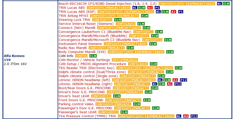

    Mam problem z kalibracją lamp przednich ksenonowych w 159. Zakupiłem kabel VAG KKL:
    https://allegro.pl/oferta/fiat-alfa-...YjJkYTViYWM%3D
    Według instrukcji na stronie multiecuscan tym interfejsem podepnę się przez PIN12 (zrzut w załączniku).
    Na tym zakupionym interfejsie jest przełącznik 7, 3, 1/9 i 12/13. Ustawiam oczywiście w pozycji 12/13 jak chcę połączyć się do lamp.
    I tak w najnowszym MESie, kabel jest wykrywany, testy przechodzi prawidłowo, i łączy się przy module ABS i silnika na pinie 1/9. Jednak w ogóle nie chce się połączyć z światłami przy ustawionym pinie 12/13.
    Co do AlfaODB łączy mi się ze światłami, mogę zrobić diagnostykę/test pozycji wysokiej, średniej i niskiej, ale przy próbie kalibracji pojawia mi się komunikat jak w załącznikach (wrzuciłem w wersji angielskiej i polskiej)
    Wg mnie wszystkie warunki są spełnione. A próbowałem patrzeć w logi i nic nie było o błędzie sekwencji zapytania. Będę wdzięczny za pomoc, bo aktualnie lampy świecą mi w dół, a wersja z ksenonami nie ma pokrętła do regulacji wysokości. Śrubami też nie chcę kręcić, bo zakres dla wszystkich 3 pozycji (niskiej, średniej i wysokiej) jest poprawny, tylko nie działa mi poprawnie automatyczna regulacja. Błędów na obu lampach nie ma.
    Spotkaliście się już z czymś takim?

    A czy sprawdzałeś w jakim stanie masz czujniki przy lewym przednim i tylnym wahaczu? Bo na podstawie informacji z tych czujników ustawiana jest automatycznie wysokość świateł.

    [MENTION=5370]Stiopa[/MENTION] , tego nie sprawdzałem. A jak mogę to sprawdzić? Przez MESa lub AlfaOBD czy chodzi Ci o fizyczne sprawdzenie?

    Do podłączenia się z czujnikami Xenon potrzebny adapter typ 1 lub typ 3, teraz nie pamiętam. Tak wygląda sytuacja w przypadku podpięcia elm327. Jak w tym przypadku czyli KKL nie wiem ale pewnie podobnie.
    Teraz widzę na zdjęciach że potrzebujesz adapter typ 1 jeszcze.

    Czyli jakbym kupił kabel elm327 nadal będę potrzebował adapter?
    I w jakim module (z załączonej tabelki w pierwszym poście) będę mógł sprawdzić czujniki przy lewym przednim i tylnym wahaczu?

    Tak nadal potrzebujesz adapter typ 1 do elm 327.

    Ja nie korzystałem z alfa obd ale wygląda że to dobra zakładka.
