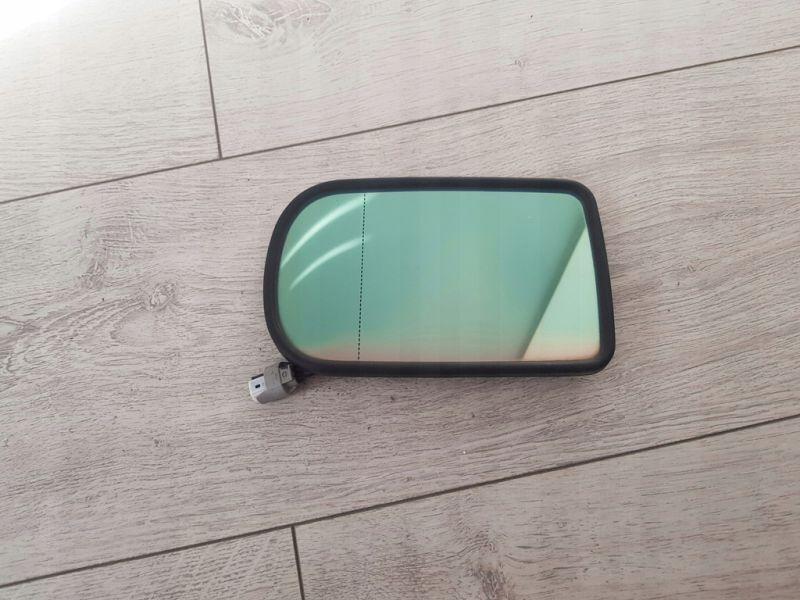

    cytaty ludzi mądrych czyli "nie znam sie ale sie wypowiem", więc sie wypowiadam xD na logikę powinno być tak, że jest baza (czyli nic), potem grzane, a potem skladane i grzane. Raczej watpie, że sa skladane bez grzania. Zawsze zreszta mozesz to sprawdzic po prostu wyjmując wklad (pewnie jak w kazdym aucie, lusterko maksymalnie w dół i od góry pociągnąc i powinno odskoczyć - i wtedy będziesz widzial, czy są maty. zawsze mozesz tez sprawdzic miernikiem po włączeniu grzania tylnej szyby, czy prąd dochodzi. maty sie wyrabiają/wygrzewają i potem juz nie grzeja albo baaardzo słabo - mam u siebie tak, że dopiero po kilku km ledwo cos tam widac ze sie robi suche na srodku, więc do wymiany pojdzie caly wklad (koszt pewnie kolo 50-60zł/strone).
    przy mocno wypalonych wkladach tez lusterka (w sensie szkla) robią sie tez jakby wypalone, czasem to widać np tutaj (zdjecie pogladowe z jakiegos bmw)
    widac wypalenie na dole
