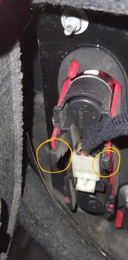

Panowie, sedan. Chcę wymienić tylne swiatło ale nie stopu, tylko to... normalne tylne:))
panelik z dwoma żarówkami jest dostepny pod klapą pokrywy bagażnika, jest taka klapka, otwieram, wszystko ok.
Ale nie chce mi wyjść a obawiam się coś zerwać. Dotąd, dwa lata prawie, nie wymieniałem żadnej zarówki...
Co widzę? wpiętą kostkę (biała), czarny panelik podłużny, wzięty w jakby czerwony zacisk.
Próbuje na rózne sposoby, banalnie proste ale nie wychodzi.
Moze coś źle robię?
.... trzeba wypiąć tę białą kostkę najpierw, potem scisnąć te czerwone jakby zaciski i wyjdzie? No ale nie wychodzi.
Nie ścisnąć tylko odchylic te zaciski.i ma wyjść to prosty temat jest
To chyba ten czarny panelik powinien mieć ściski, i je trzeba ścisnąć i wtedy wyjdzie?

Popatrz na zdjęciach oryginalnego czujnika będziesz wiedział jak to wyjac
Ścisnąć te skrzydelka i pociągnąć do tyłu.
Wysłane z mojego SM-N770F przy użyciu Tapatalka
Tak ściśnij i wszystko władnie wyjdzie
Jeśli chodzino biala kostkę to ma wyjść do góry tak jak jest wpięta jeśli dobrze pamietam
Coś się tam "zacięło". Ściskanie nie daje efektu. Poprzedni własciciel montował jakieś hiper kosmiczne żarówki, podobno na kilka lat działania. Może dlatego, bo panelik nie był w ogóle latami ruszany...?
A ta kostka, biała,. mam ją wypiąć PRZED czy PO ściskaniu czerwonych zacisków?
Nie trzeba wypinać.
Kostki nie wypinam... Ttylko czerwone zaciski ściskam, próbuję i nic. Nie chce tego plastiku połamać. No i prosze, banalna sprawa i kupa.

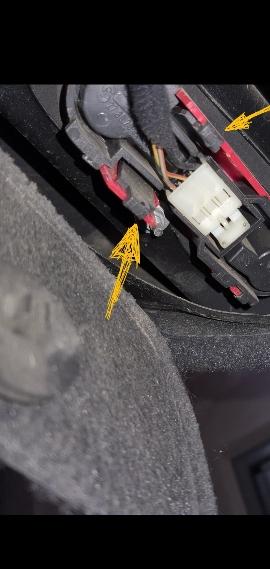

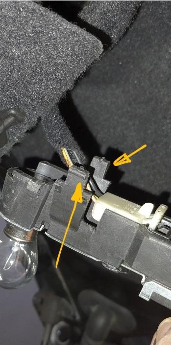

to jest oprawka (wyjęta), w której siedzą żarówki, musisz te czarne "wąsy" ściskać.

Poprzedni właściciel, uwaga, przykleił zacisk.... Konia z rzędem temu, kto powie PO CO??:)))
