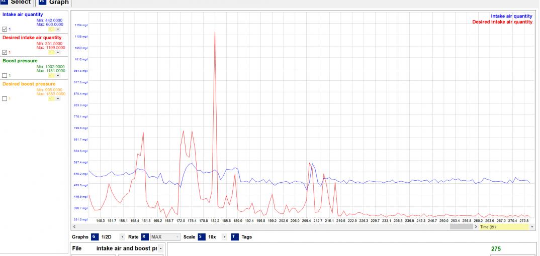

    Wezyki od podcisnienia sprawdzone, wszystko ok, pompa podcisnieniowa dziala, po odpieciu wezyka od pompy czuc mocne ssanie. Czujnik doladowania na kolektorze dolotowym rowniez ok, wartosci zadane przez komputer pokrywaja sie z mierzonymi. Problem wydaje sie byc z poborem powietrza, tzn. po odpaleniu samochodu wartosc mierzona jest okolo 510mg/i, natomiast zadana przez ECU na jalowym powinna byc 360mg/i. Przy jezdzie wartosc mierzona nie zmienia sie , czyli pozostaje na poziomie okolo 510 natomiast zadana przez komputer odpowiednio wzrasta. Dodam, ze brakuje mi pierwszej rury dolotu powietrza do puszzki z filtrem powietrza, po prostu poprzedni wlasciciel zgubil. Metalowe klipsy opasajace przeplywomierz wymienione na nowe, nieoryginalne. Przeplywomierz nowy Boscha, problem z wartoscia mierzona powietrza byl rowniez na poprzednim przeplywomierzu, czyli ciagle mierzyl okolo 510, czy to na jalowym czy w trakcie jazdy, stad brak doladowania turbiny. Gruszka nowa z turbina i uszczelka kolektora wydechowego jak rowniez dolotowego. Filtr powietrza wymieniony.
    Pytania: spieprzona mapa przez poprzedniego wlasciciela czy po prostu nieszczelnosci na rurach dochodzacych do filtra powietrza i do przeplywomierza?

    Wezyk od pompy do krocca VAC zaworu VGT i od krocca OUT zaworu VGT do gruszki.
    Zalaczony wyzej wykres dotyczy obciazenia w trakcie jazdy, czyli rzeczywisty pobor powietrza pozostaje na nie zmienionym poziomie( okolo 510 mg/i) podczas gdy komputer oczywiscie zada wiecej w miare proby przyspieszania.
