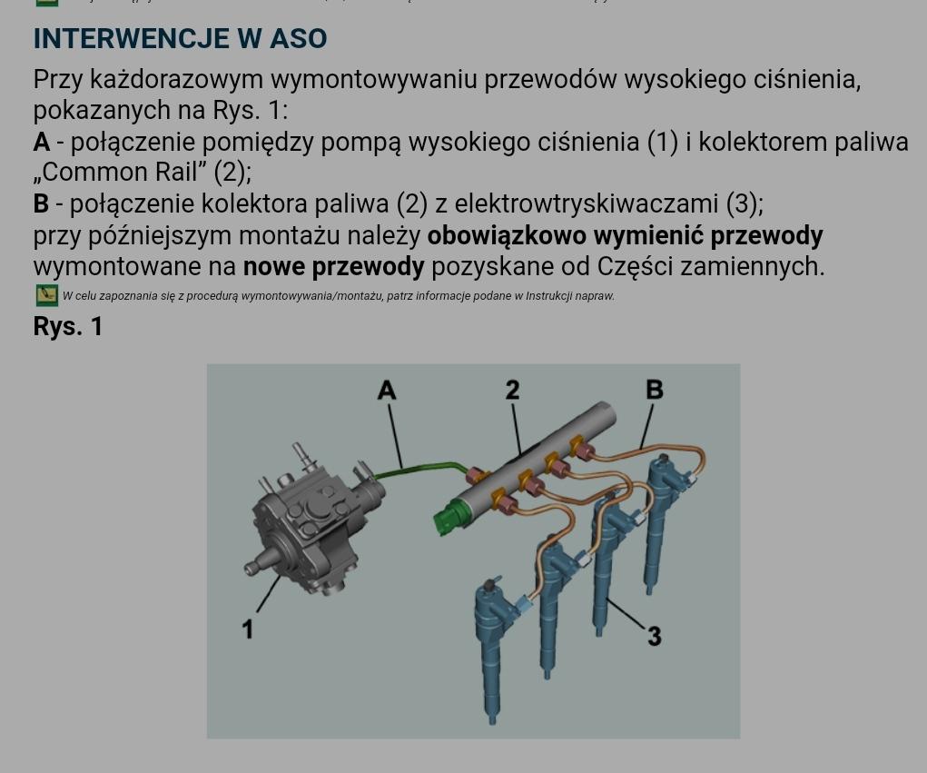

    Procedura producenta przewiduje wymianę przewodów po każdym demontażu. Jak ciekną to już nic z tym nie zrobisz

    Fabryka nie nadążyłaby robić tych rurek.
    Jeśli ciekną to albo niedokręcone, albo poprzeciągane.

    Takie mają procedury. Wiadomo, że nikt normalnie tego nie wymienia bez powodu, ale jak już cieknie to znaczy, że się wygniotly i już szczelne raczej nie będą

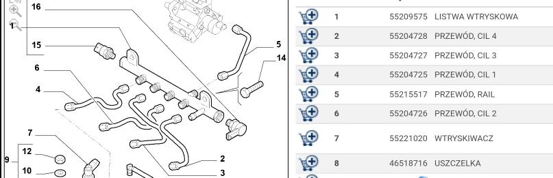

    55204724, 55215517 teraz mam tyko 2 rurek

    Ten pierwszy nr nie występuje w katalogu. Ten drugi to rurka między pompą, a listwa wtryskową. Podaj nr nadwozia to ustalimy nr katalogowy przewodów od listwy do wtryskiwaczy

    Zar93900007235275

    Na zdjęciu masz nr katalogowe. Ceny oryginałów od 180 do 215 zł za sztukę.
