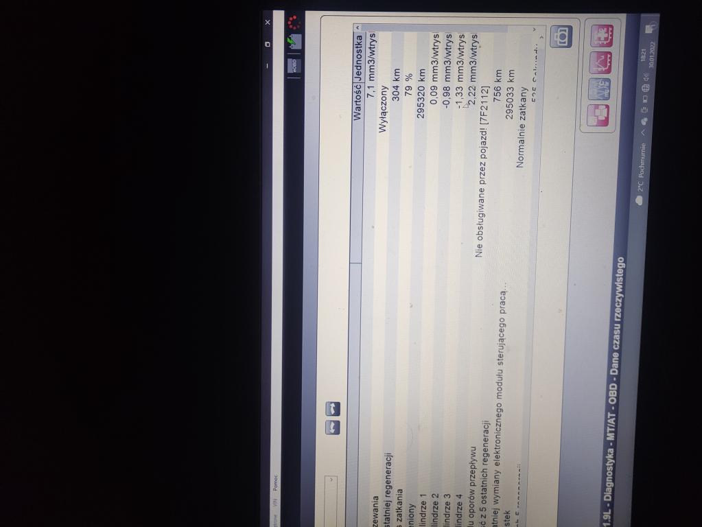

    Miałem słabą korektę na 4 wtryskiwaczu jak na zdjęciu niżejKliknij obrazek, aby uzyskać większą wersję
Nazwa:	1649003168489.jpg
Rozmiar:	43.1 KB

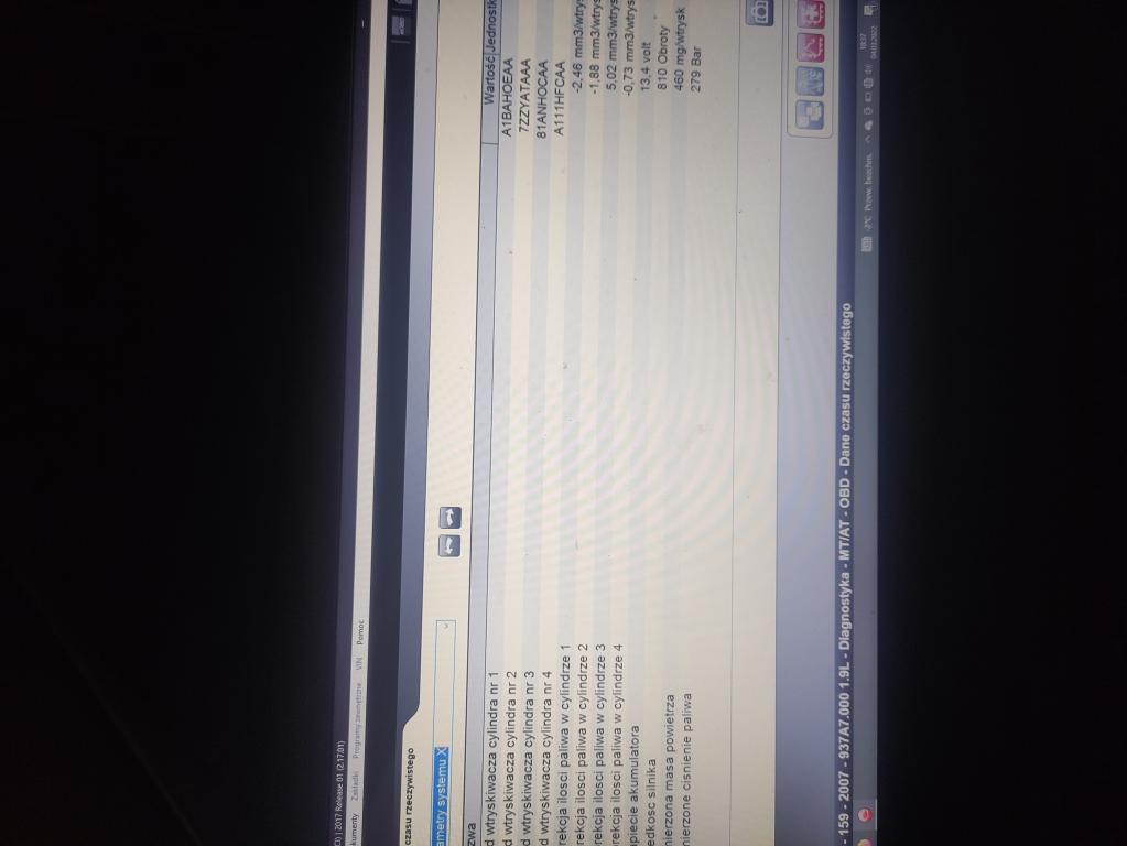

ID:	283375. Postanowiłem wymienić go. Pozostałych wtrysków nie ruszałem. Wrzuciłem regenerowany wtrysk, odpowietrzyłem układ i uruchomiłem auto. Jednak po uruchomieniu nierówno chodził- gubił ciśnienie przez wadliwą podkładkę. Wymieniłem ją i wszystko poskręcałem. Po analizie okazało się, że korekta na 3 wtrysku skoczyła do +5.Kliknij obrazek, aby uzyskać większą wersję
Nazwa:	1649003168484.jpg
Rozmiar:	51.7 KB

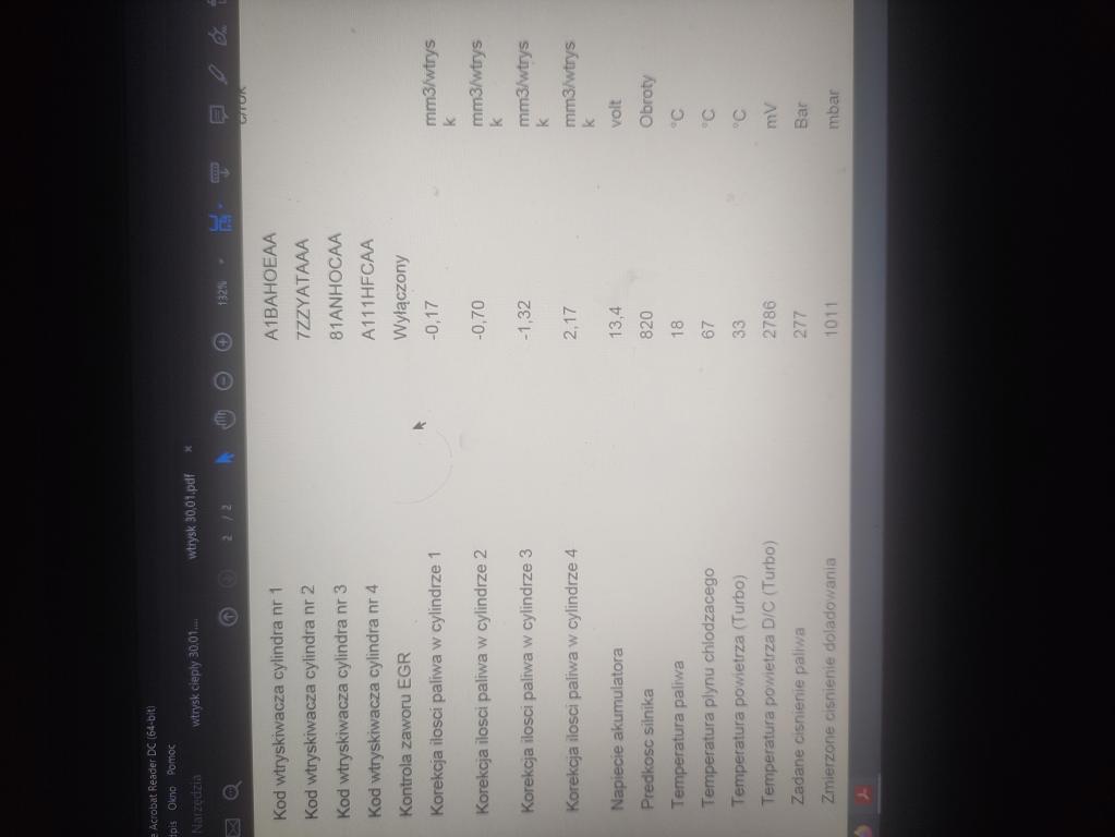

ID:	283377 Na ten moment zamieniając miejscami wtrysk 3 i 4 korekta +5 zostaje na 3 cylindrze. Pojechałem na sprawdzenie kompresji. Okazało się że nie ma ciśnienia 3 cylindrze. Co mogło się stać? Dlaczego stracił ciśnienie na 3 wtrysku skoro ingerencja była 4? Gdzie szukać przyczyny?

    Ciśnienie na 1 i 2 cylindrze 21, 3 -3 , 4-19.
