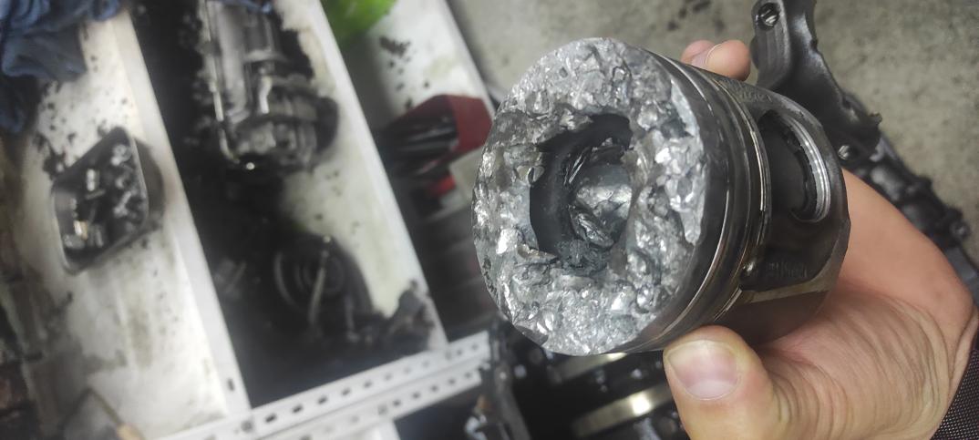

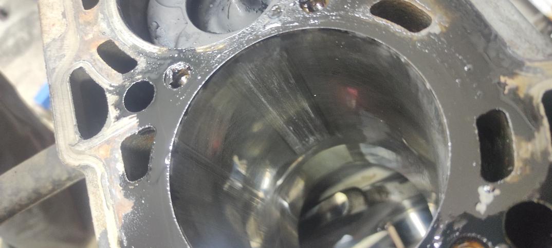

    Będę u mechanika koło 20 to zrobię zdjęcia i wrzucę. Na 3 jest sieczka.
  3. #53
    11 2021
    ZGR
    AR 159 SW 2.4JTDm Q-tronic
    28
    Silnik zamówiony za 3900 plus przesyłka 220. Po zawiezieniu głowicy do firmy w Szczecinie, która regeneruje początkowo diagnoza na szybko złom na 90% jednak po oględzinach wieczorem telefon, że uda się ale muszą zdemontować zawory żeby była pewność w 100%. Cena od 2k w górę. Plus dół 1200. Szybka kalkulacja i nie opłacalny interes. Tak więc jak na początku znalazłem silnik z gwarancją rozruchową na miesiąc. Jutro wysyłają. Mechanik stwierdził, że to co się stało wynikło z tego, że trzonek zaworu który się urwał wytarł się na tyle, że dźwigienka oparła się na talerzyku przez co wypadły zabezpieczenia zawór się wypiął i spadł do komory a co dalej to wiadomo. Na zdjęci widać, jak wytarte są talerzyki.

    No nie wiem.... Swój silnik po kapitalce to pewniejsze niż jakis w nieznanym stanie mimo gwarancji rozruchowej.

    Mój blok się nie nadaje. Głowica raczej też. W nowym i tak zdejmę głowicę i obejrzę panewki. Może też pierścienie wymienię.
