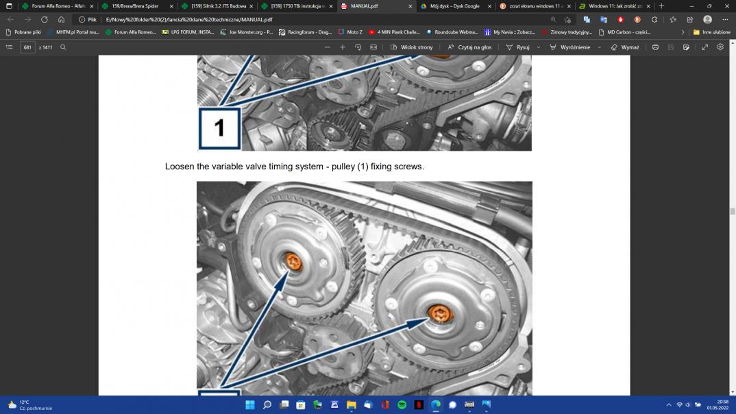

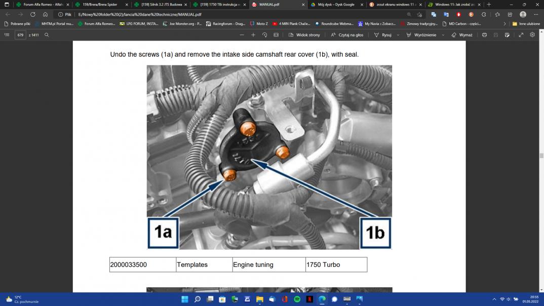

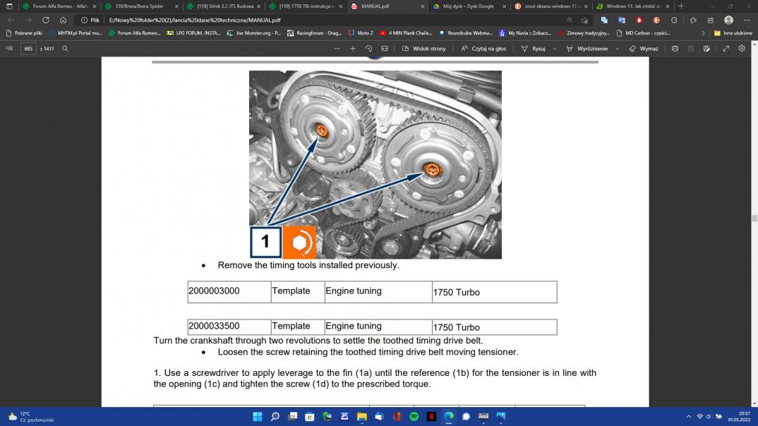

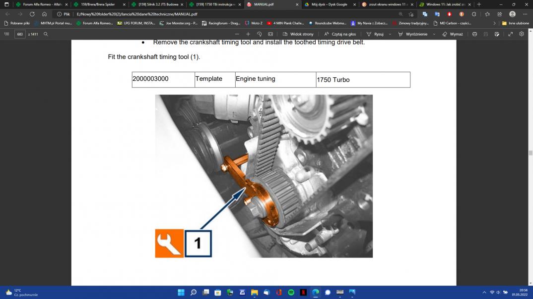

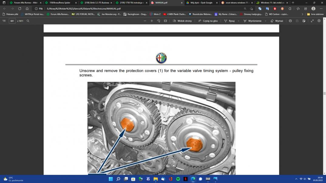

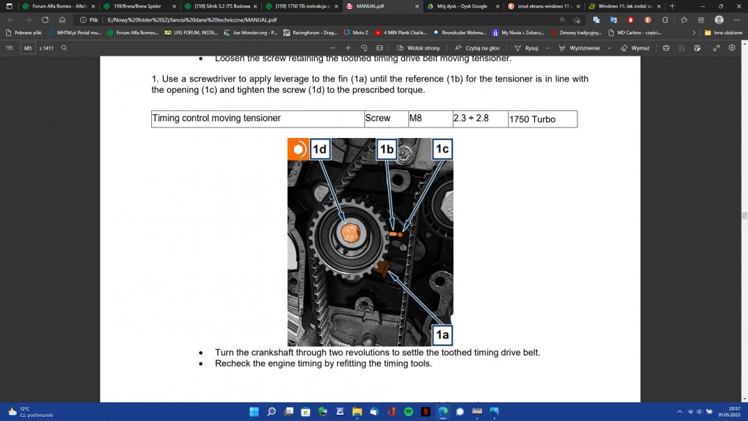

    Witam po dłuższej przerwie (wiadomo alfy się nie psuły więc nie było o czym pisać ).

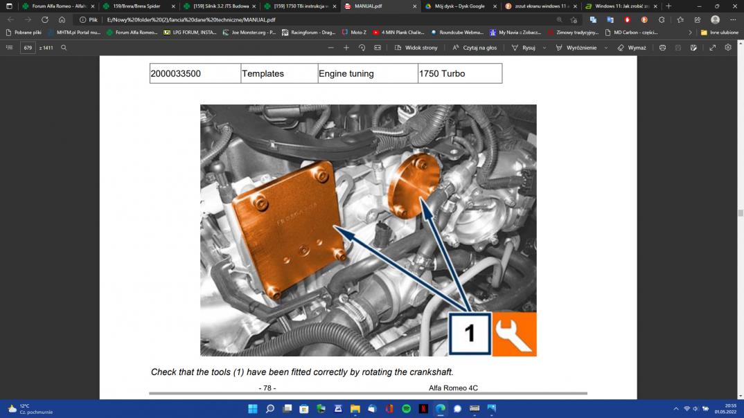

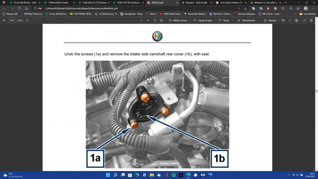

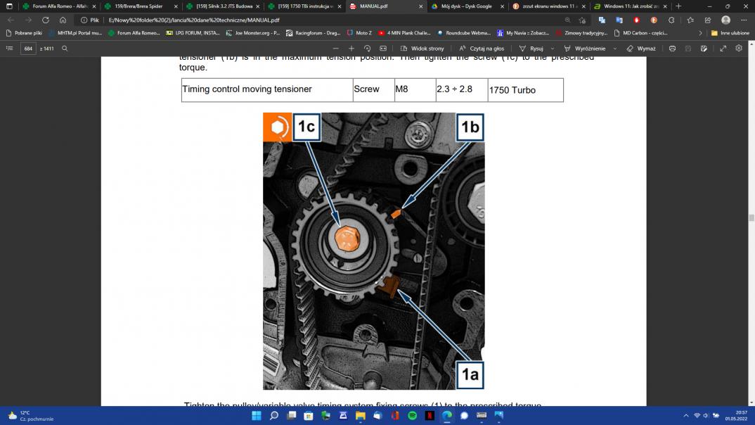

    Pacjent: AR159SW 1750 TBi '11
    Generalnie do zrobienia jest rozrząd. Graty i blokady już są.
    Czy jakaś dobra duszyczka jest w stanie udostępnić instrukcję?
    PZDR!

Nazwa:	Zrzut ekranu (6).jpg
Rozmiar:	71.2 KB
ID:	283706Kliknij obrazek, aby uzyskać większą wersję
Nazwa:	Zrzut ekranu (15).jpg
Rozmiar:	81.8 KB
ID:	283715Kliknij obrazek, aby uzyskać większą wersję
Nazwa:	Zrzut ekranu (14).jpg
Rozmiar:	72.8 KB
ID:	283714Kliknij obrazek, aby uzyskać większą wersję
Nazwa:	Zrzut ekranu (13).jpg
Rozmiar:	81.3 KB
ID:	283713Kliknij obrazek, aby uzyskać większą wersję
Nazwa:	Zrzut ekranu (12).jpg
Rozmiar:	71.9 KB
ID:	283712Kliknij obrazek, aby uzyskać większą wersję
Nazwa:	Zrzut ekranu (11).jpg
Rozmiar:	63.7 KB
ID:	283711Kliknij obrazek, aby uzyskać większą wersję
Nazwa:	Zrzut ekranu (10).jpg
Rozmiar:	74.0 KB
ID:	283710Kliknij obrazek, aby uzyskać większą wersję
Nazwa:	Zrzut ekranu (9).jpg
Rozmiar:	67.9 KB
ID:	283709Kliknij obrazek, aby uzyskać większą wersję
Nazwa:	Zrzut ekranu (8).jpg
Rozmiar:	80.3 KB
ID:	283708Kliknij obrazek, aby uzyskać większą wersję
Nazwa:	Zrzut ekranu (7).jpg
Rozmiar:	72.4 KB
ID:	283707Kliknij obrazek, aby uzyskać większą wersję
Nazwa:	Zrzut ekranu (16).jpg
Rozmiar:	81.0 KB

    Trochę odgrzeje kotleta. Czy wariatory muszą być zluzowane do zmiany paska??
    10 2005
    PL
    7,465
    Tak.
