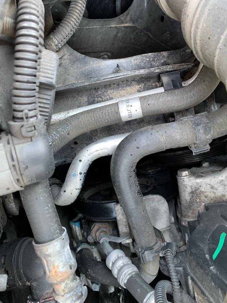

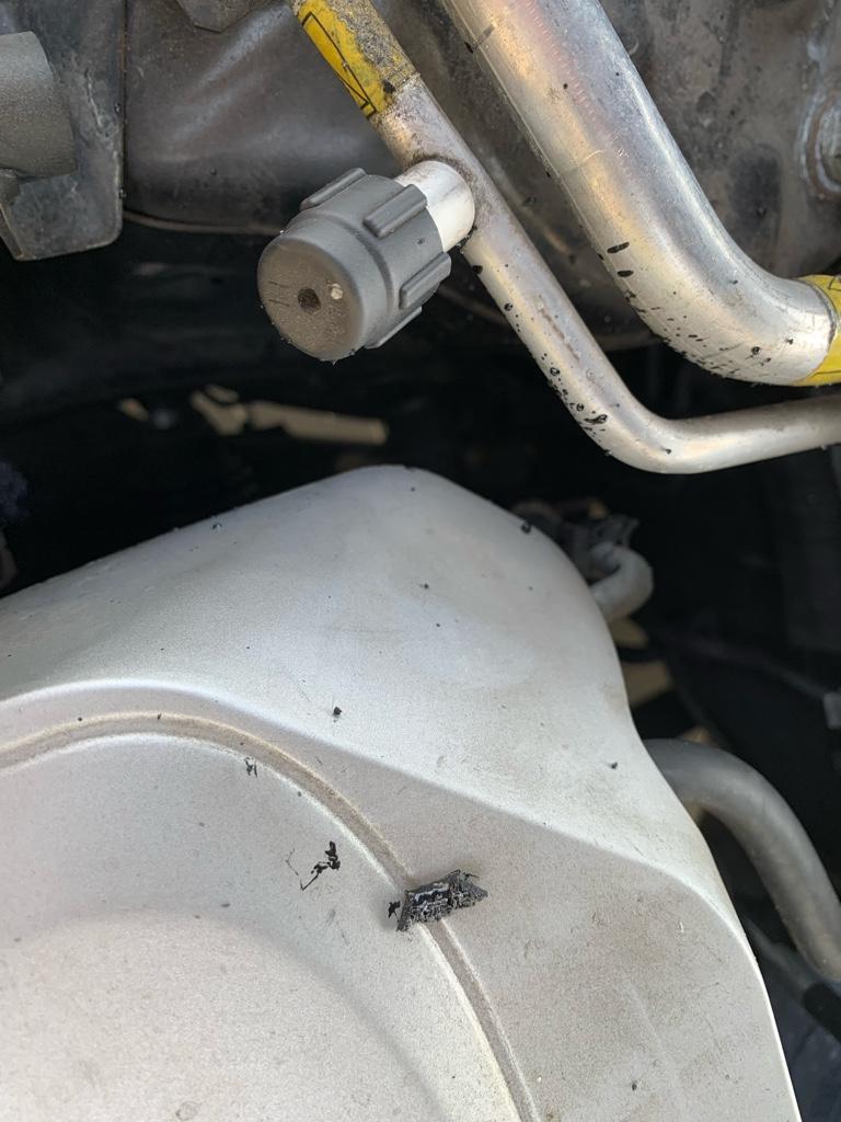

    Dziś jadąc w upale przy włączonej klinie na maksa nagle klima nagle przestała chłodzić, wspomaganie przestało działać i wyskoczyła ikona akumulatora. Przejechałem jeszcze ok. 2 km i zobaczyłem pod maska słaby jakby roztopionego paska. Czyżby pasek od alternatora ?

    Koło pasowe. Silnika nie odpalaj. Niestety mogło pójść w rozrząd i wtedy tanio nie będzie, ale nie wiadomo.

    Koło pasowe mogło strzelić od temperatury ?

    Raczej z przebiegu, a dodajmy do tego klimę na maksa i efekt gotowy.
