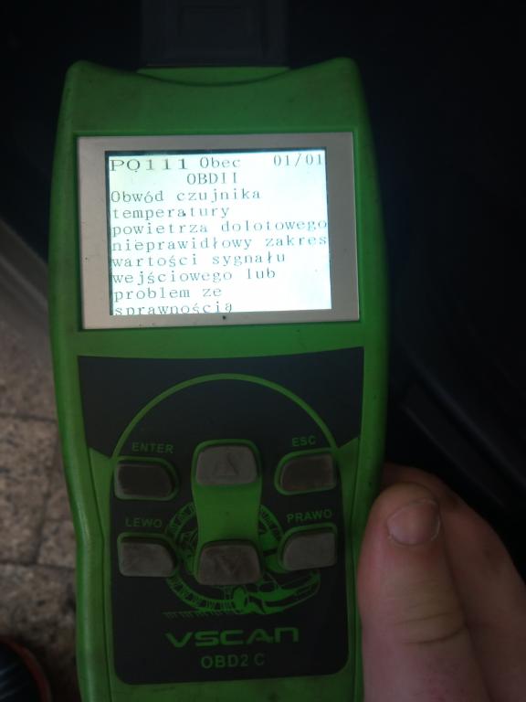

    Dzień dobry. Mam pytanko, czy czujnik temperatury powietrza dolotowego znajduje sie w przepływomierzu?
    Ostatnio wyskoczył mi taki błąd razem z check enginem.

    Tak w przepływomierzu, jest jeszcze czujniki temp. powietrza doładowanego znajdujący się w map sensorze

    Cytat Napisał criss Zobacz post
    tego to nie wiedziałem gdzie on sie znajduje? nie chodzi Ci o czujnik doładowania turbo ?

    Tak jest w czujniki doładowania

    Orientujesz sie moze, czy sam czujnik w przepływomierzu mozna wymienic? Ostatnio jak na niego patrzyłem to wydaje mi sie jakby był spójny z cała obudową.

    tam siedzi termistor NTC, wymienić się go nie da, spróbuj multimetrem go zmierzyć bo może masz problemy z okablowaniem

    no racja bo szykowalem sie do wymiany przepływki, tylko ze z elektroniką to ja słabo stoje. Chodzi o to czy zobaczyć czy idzie tamtedy prad?
