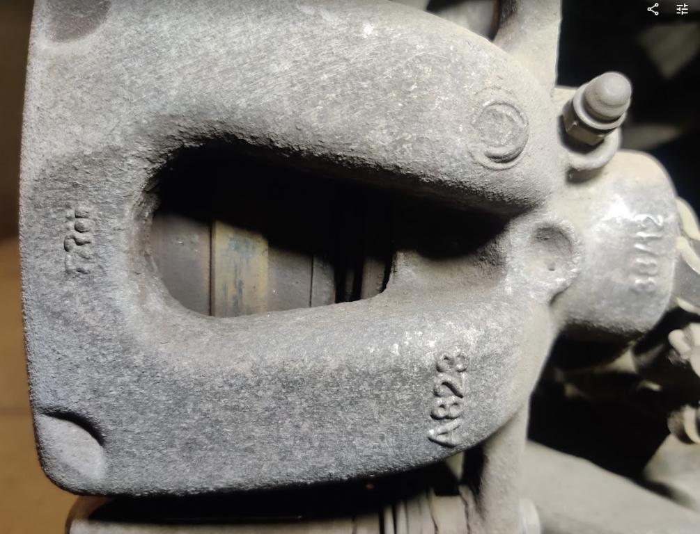

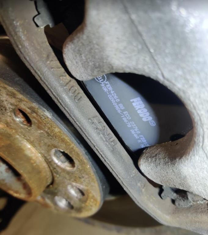

    Na przykładzie tyłu, zacisk TRW A823 88/12, jarzmo TRW 0012/A
    Pytanie czy taki zestaw jest odpowiedni? TRW ST1659 https://allegro.pl/oferta/reperaturk...59-10848541566
    Zakładam że tuleje pracują w jarzmie na smarze, nic więcej. Może więc się okazać, że samo jarzmo w środku jest tak zużyte że wymiana samych prowadnic nie pomoże?
    U mnie wygląda to tak:
Nazwa:	jarzmo.jpg
Rozmiar:	56.6 KB
ID:	284482Kliknij obrazek, aby uzyskać większą wersję
Nazwa:	zacisk.jpg
Rozmiar:	101.5 KB

    Sam sobie odpowiem, zostawię dla potomnych.
    W przypadku zacisków jednotłoczkowych TRW tył + przód (nie brembo) pasują zestawy naprawcze prowadnic:
    tył - TRW ST1659 https://www.trwaftermarket.com/pl/ca...roduct/st1659/
    przód - TRW ST1657 https://www.trwaftermarket.com/pl/ca...roduct/st1657/
    Przy okazji regeneracji wymalowałem zaciski farbą FoliaTec Performance Red (indeks 2194). Siadło idealnie. Na temat żywotności farby ciężko mi się wypowiedzieć, ale wygląd petarda mimo malowania małym pędzelkiem.
