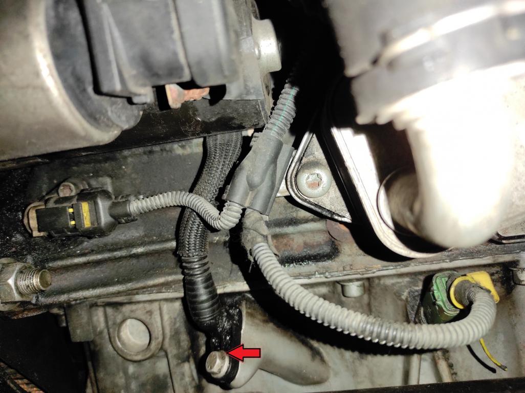

    Witam.
    Zorientowałem się, że ucieka mi olej zaznaczonym ustrojstwem.
    Wchodzi w miskę olejową.
    Co to za czujnik? Ciśnienia, poziomu czy temperatury?
    Nie mogę go namierzyć na googlach

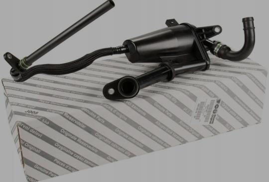

    A to nie jest przypadkiem od odmy?

    OOO tak
    Wielkie dzięki, to faktycznie odma.
    Teraz pozostaje dopasować jakieś oringi nowe,

    No ciężko temat z tymi oringami będzie
    Ja miałem to samo skończyło się na wymianie całej odmy
    Okazało się że wyżej gdzies były pęknięcia i cieklo na dół
    Też myślałem o samych oringach ale ciężko kupić A chcą za nie tyle co pół nowej odmy
    Kawał tej rury wchodzi w miskę i nie można jej całkiem wyciągnąć bez rozrusznika .
