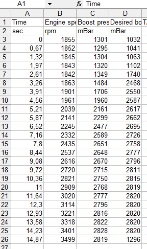

    Jakiś czas przy dynamicznym wyprzedzaniu wyskoczył mi błąd P2563-pozycja zmiennej geometrii.
    Przeczyściłem wtyczkę, przez miesiąc myślałem, że temat załatwiłem.
    Niestety po wjechaniu na autostradę i jeździe powyżej 170km/h przy puszczaniu gazu wyskakuje nadal.
    Zrobiłem takiego loga na 4 biegu.
Nazwa:	p2563.jpg
Rozmiar:	49.1 KB
    Na 3 biegu na wysokich obrotach w końcu ciśnienie zrównuje się z zadanym a nawet je trochę przewyższa.
    Moje przemyślenia:
    Ciśnienie doładowania jakoś nie nadąża za zadanym, tak samo jak pozycja gruszki.

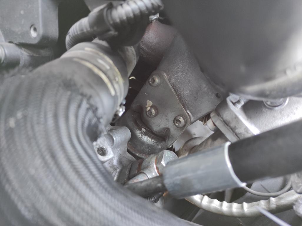

    Czy to jej wina, może jest źle ustawiona? tak podejrzewam, bo dzisiaj dojrzałem na śrubie od gruchy znacznik z farby:
Nazwa:	1658770828045.jpg
Rozmiar:	64.1 KB
    Na postoju zadana pozycja to 0,00 a zmierzona -0,04mm
    Może była regenerowana i źle ustawili?
    A może to zaworek sterujący?
    Sprawdziłem pompę vacum. Na postoju dobija do -1 bar.
    Wężyki szczelne, gruszka też nie puszcza.

    Ps. Ten znacznik jest fabryczny..

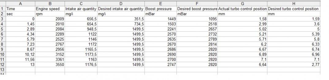

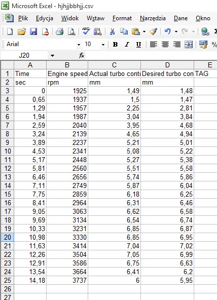

    Sama geometria może się zacinać, ale nie stwierdzisz tego na podstawie tych logów. Za dużo parametrów naraz, próbkowanie bardzo niskie. Widać że wartości mierzone ładnie podążają za zadanymi.
    06 2022
    159
    7
Nazwa:	cisn.jpg
Rozmiar:	84.2 KB
Nazwa:	ddddddddd.jpg
Rozmiar:	110.8 KB
    Teraz trochę lepiej?
    Ostatnio edytowane przez rewiblack ; 26-07-2022 o 20:11

    Ma to sens. Przy zatkanym wydechu turbo będzie miało trudniej.
    Widać na drugich logach, że wstaje z pewnym opóźnieniem.
