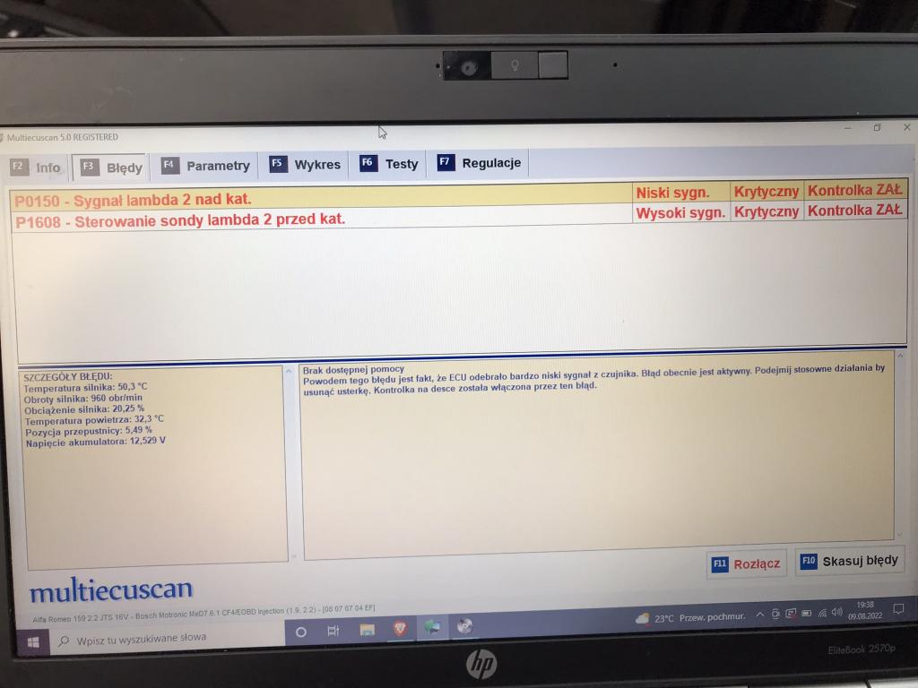

    Mała aktualizacja - walczę z tymi dwoma błędami, jak na razie bez rezultatów.
    Podmieniłem sondy między sobą, na końcu wsadziłem nową z Boscha - błędy nadal wyskakują, napięcie na 2 sondzie przed katalizatorem trzyma się cały czas na wysokim poziomie.
    Sprawdziłem kable i przejścia między pinami na wtyczce sondy a wtyczką ECU - wszystko gra. Wychodzi na to, że uszkodzony jest sterownik silnika.

    Mialem dzien wolnego wiec posiedzialem troche nad tematem - przeczyscilem przeplywomierz i przepustnice, wymienilem swiece, wyczyscilem zaworoy dolotowe po demontazu kolektora - nic, jak zamulalo tak zamula, ale przynajmniej mam pare rzeczy czystych.
    Pomogła wymiana sterownika silnika. Check sie nie świeci, auto ma więcej mocy i rusza jak powinno.
