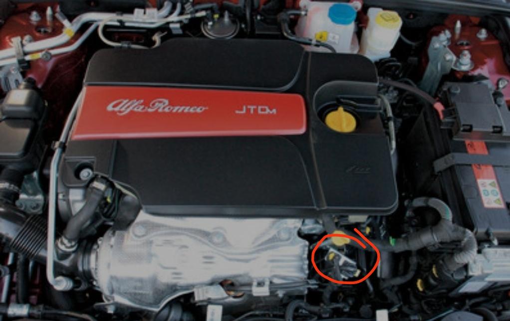

    Witam, przy przyspieszeniu turbina włącza się tylko na sekundę i odcina do połowy doładowanie, a samochód traci moc i pokazuje się błąd P242A, czasami przy tym wyskoczy tez P1131. Według kodu, to czujnik temperatury spalin, który został wymieniony, ale to nic nie pomogło. Jakie mogą być inne przyczyny tego błędu? Co powinienem sprawdzić? Jest możliwość sprawdzenia sprawności czujnika?

    Jeśli chodzi o 2.0 jtdm to masz najprawdopodobniej do wymiany/ naprawy kostkę od tego czujnika, która znajduje się na wsporniku niedaleko bagnetu poziomu oleju

    witam,miałem to samo wyczyściłem styki popsikałem i jest już z pół roku spokój.

    U mnie też pojawił się błąd P242A, w towarzystwie P0335 i P0488. Jest też problem z odpalaniem auta na zimnym silniku, trzeba dość długo pokręcić, czasami bardzo długo. Nie chcę teraz bawić się w wymianę wszystkich gratów po kolei (świec, rozrusznika, czujników temperatury spalin i położenia wału, nie daj Boże kolejnych rzeczy) z uwagi na fakt, że to ostatnie 6 miesięcy z mojej 6-letniej przygody z Alfą. Poza problemem z odpalaniem nie odczułem żadnego szarpania ani spadku mocy, więc domniemam, że problemem może być któryś czujnik.
    1. P242A - zacznę od popsikania kostki pokazanej na zdjęciu, ale jeśli to nie pomoże, podpowie ktoś nr czujnika, który należy kupić? Ewentualnie zasugeruje jakiegoś producenta?

    1.https://www.forum.alfaholicy.org/mit...42a_co_-2.html

    Dzięki, czytałem wcześniej tamten temat, myślałem że ktoś może ma jeszcze jakieś inne doświadczenia. Wczoraj popsikałem kostki, pokasowałem błędy, zrobiłem trasę i na razie cisza. Wydaje mi się, że pali trochę lepiej, ale nadal nie jest idealnie, więc pewnie zamówię czujnik. Wydaje mi się, że przy okazji zamówię też czujnik położenia wału, nie jest to duży koszt, a będzie z głowy.
