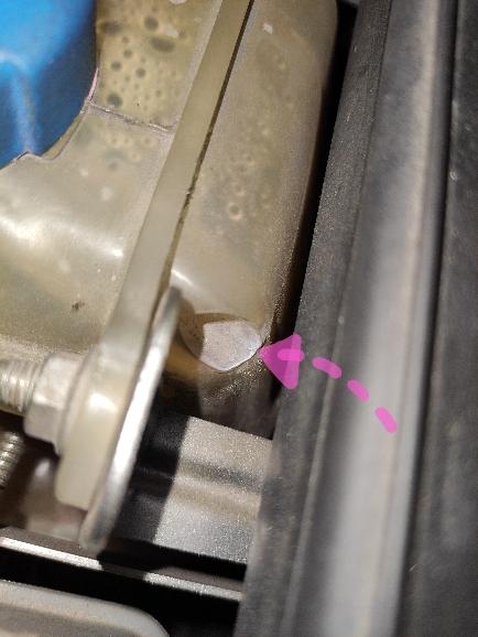

    Możesz jeszcze zrobić taki mały test. Umieść czysta chusteczkę higieniczna z tyłu zbiorniczka wyrównawczego w miejscu przelewu zbiorniczka ( niewielki otwór przez który ucieka płyn przy wzroście ciśnienia w układzie). Jeśli chusteczka zabarwi się na różowo to musisz szukać przyczyny wzrostu ciśnienia. Może to być wadliwy korek, UPG...

    Cytat Napisał majkelmu Zobacz post
    Tam jest dziura w zbiorniku? To możliwe? Przecież wtedy ciśnienia w ogóle by nie było i płyn nie musiałby uciekać. Nadmiar nie jest puszczany przez korek?
    Ostatnio edytowane przez jadzia ; 18-08-2022 o 08:02
    Użytkownik Rowerzysta Avatar majkelmu
    04 2013
    była alfa romeo 145 1,6 TS '00, jest Alfa Romeo 159 SW 2.0JTDm
    396
    Wzrost ciśnienia powoduje ugięcie grzybka w korku i odsłonięcie tego kanału przelewowego
    Wysłane z mojego Mi Note 10 Lite przy użyciu Tapatalka
    Ostatnio edytowane przez majkelmu ; 18-08-2022 o 23:08
    11 2010
    była 156 1,8TS, jest 159 2,4 200 KM
    259
    A toś mnie zaskoczył, myślałem że nadmiar wychodzi przez korek. Poszedłem zobaczyć i faktycznie tam jest coś takiego. Człowiek uczy sie przez całe życie. Dziękuję
