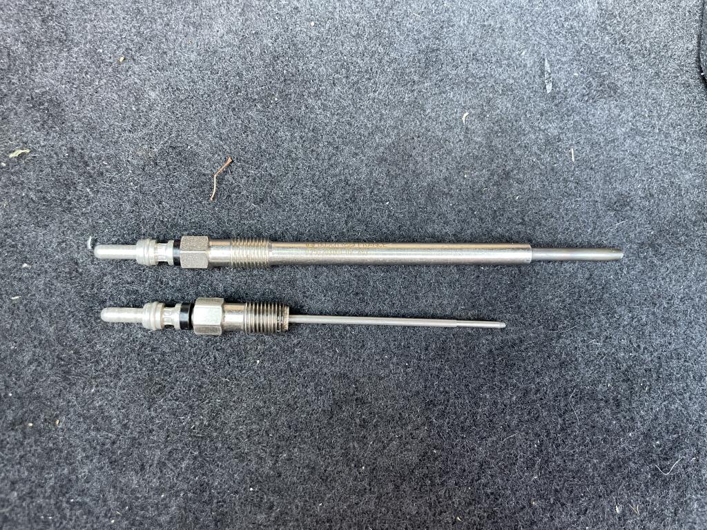

    Cześć, od jakiegoś czasu mam problem z cieknącą ropa przez świece żarowe (nwm jak ale wokół każdej świecy mam jeziorko z ropy). 2 tygodnie temu postanowiłem je wymienić i wymieniłem 3 gdyż pierwsza od rozrządu stawiła mocy opór. Podchodziłem do niej 4 razy od tamtego czasu z pomocą różnych preparatów aż dzisiaj po powrocie z pracy pod domem zabrałem się za jej definitywne wykręcenie bądź ukręcenie. Był lekki sukces bo chodziła w obie strony wiec po paru lekkich i precyzyjnych ruchach przód tył strzeliła raz (dźwięk z tych pozytywnych) wiec mówię dobra, teraz ja lekko trochę zakręcę i gdy wróciłem do punktu oporu, nie zdążyłem nawet naprzeć na klucz i puch! Strzeliło… ale odkręcam mając mieszane uczucia i wyjmuje sama grzałkę i gwint, cała zewnętrzna obudowa świecy oraz żarnik zostały w głowicy…
    Teraz rodzi się pytanie czy taki element jest w miarę łatwy do wyciagnięcia dla fachowego serwisu czy raczej lepiej poszukać nowa głowice? Bo ściągać i tak już będę musiał, pociesza mnie fakt ze gwint normalnie się wykręcił bez urywania. Poniżej macie fotę u góry świeca nowa a na dole to co wyciągnąłem i sami możecie wywnioskować co zostało w głowicy i mi jakoś doradzić bo wydarzyło się to w najmniej korzystnym momencie a czas tu gra najwyższa role :/

    Są specjaliści którzy powinni to wykręcić bez demontowania głowicy

    Warto spróbować samemu, do mechanika oddać zawsze można.

    Nie baw się sam. Wezwij magika od tego. Tanio nie jest ale nie ryzykuj. Ja miałem taki problem z 2. Nie ryzykowałem. Tak jak pisze majkelmu.

    Mi po znajomości taki magik wyciągnał ukręconą świecę za 100zł. Sam sie nie baw, bo jak za bardzo tam namotasz jakimś rozwiercaniem, to nikt już się później tego nie podejmie. Są specjalne zestawy do wyciągania urwanych świec.
