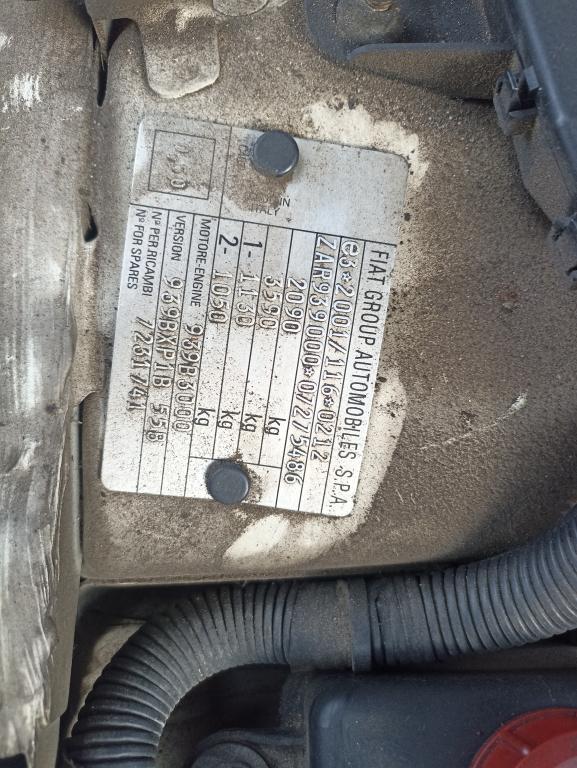

    Witam wszystkich forumowiczów.
    Przymierzam się do wymiany koła dwumasowego, sprzęgła, wysprzeglika czyli kompletu. I tu mam mały problem bo szukając wymienionych części natknąłem się na i te z oznaczeniem skrzynia biegów F40 i takie z oznaczeniem C635 . Czy ktoś jest w stanie mi pomóc i potwierdzić który typ skrzyni mam zamontowany.
    NR VIN: 93900007275486
    Z góry dziękuję za pomoc w temacie.

    Z VIN wygląda, że to F40.
    Najlepiej otwórz maskę i spójrz na skrzynię od góry aby wiedzieć na 100%.

    Wielkie dzięki za informację i pomoc. Mam jeszcze jedną prośbę CH kałem się upewnić czy koło dwumasowe VALEO 836091 będzie pasowało w moim przypadku?
    Z góry dziękuję za odpowiedź.
    Pozdrawiam
    Użytkownik Jestem NOWY - nie krzyczcie! Avatar Dmitrij
    03 2020
    Frysztak
    Alfa Romeo 147 1.6TS, Alfa Romeo 159 2.0 JTDm
    12
    O ile masz skrzynie F40 to nie będzie bo to jest do C635,
