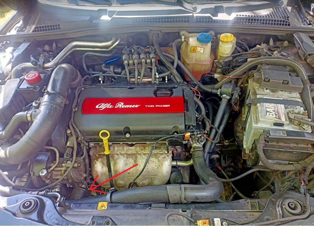

    1. W którym miejscu pękł ten przewód? Możliwe, że pękł Ci w miejscu podłączenia obiegu do parownika LPG - miałem podobną sytuację, zdarza się - trzeba zrobić i jeździć.

    Lubię bardzo jeździć tym autem i chętnie nim będę jeździł dalej, tylko te naprawy mnie na starcie mocno zraziły. Jedyne co mnie teraz niepokoi te rury - mechanik odesłał na gwarancję do uszczelki, a w uszczelce, na wymianę rur do mechanika, więc nie wiem w co wierzyć. Wysokie ciśnienie w układzie chłodniczym to raczej tylko kwestia głowicy? Uszczelkowcy mówią, że z głowicą wszystko gra i że wymiana wszystkich rur podobno jest kosztowna i tylko oryginałyli.
    Na ten moment wszystko jest git, tylko boję się, że któraś rura strzeli w losowym momencie no i wtedy zostaje tylko laweta.
    Ta co mi strzeliła, zaznaczyłem tutaj:
    (coś się mały ten obrazek chyba zrobił, dziwne ma 1200px, a linku nie mogę dać. Ale jest to rura w dolnej części slnika, obok kompresora i silnika)
