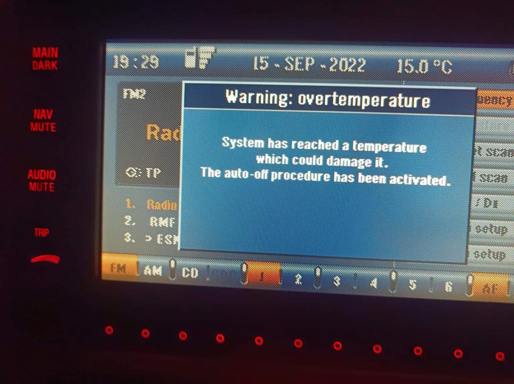

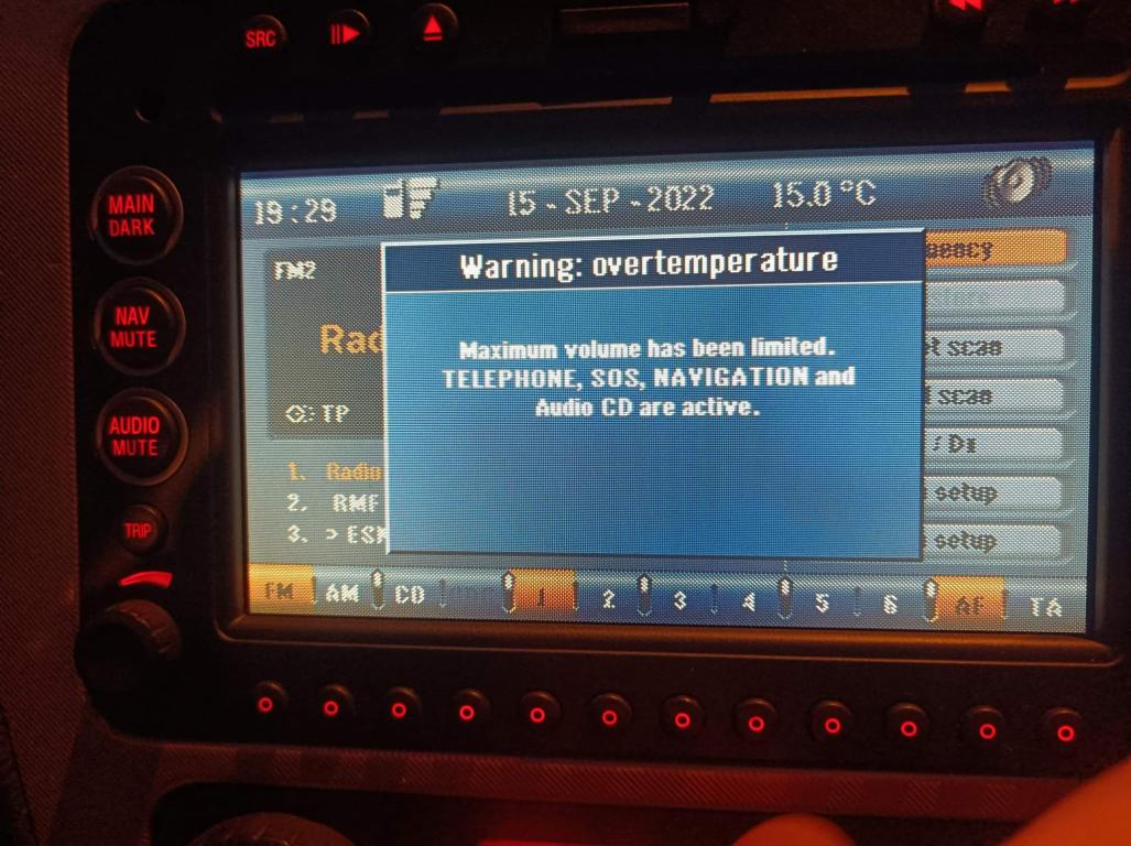

    Drodzy forumowicze!
    Potrzebuje pomocy , od jakiegoś czasu alfa zaczęła wyświetlać mi takie komunikaty jak poniżej na zdjęciu . Głośność oscyluje maksymalnie do poziomu 11 , radio się restartuje samo włącza i wyłącza . Jestem totalnie bez radny , czym może być spowodowana ta usterka ? Bardzo proszę o jakieś sugestie bądź poradę . Pozdrawiam wszystkich!

    Faktycznie dziwna sprawa. Wydaje mi sie jednak że problem jest dokładnie opisany. Radio (lub wzmacniacz w nim) się przegrzewa.
    Co do sprzętu audio w samochodzie to nie mam zbyt dużego doświadczenia, ale stosując analogię z komputerów - system wpada w "throttling", bo układ chłodzący procesor nie wyrabia. Wymontuj radio, zobacz może da się ściągnąć obudowę, przedmuchaj sprężonym powietrzem, przeczyść radiatory, udrożnij otwory wentylacyjne itp. Jeśli układ chłodzenia ma wentylator to może się spalił?

    Dzięki za odpowiedź
    Właśnie na grupie na Facebooku poświęconej 159 doradzali mi rozebrać panel i spróbować przeczyścić radio , winowajcą może być zablokowany wiatrak w radiu . Mam tylko jedno pytanie, mam fabrycznie Bose w dziewiątce, z tego co udało mi się dowiedzieć - to zestawienie posiada dwa wzmacniacze : jeden w radiu , drugi ( niby ) w bagażniku jeśli się mylę to proszę mnie poprawić Jeśli odkurzenie sprzętu nie pomoże to myślisz , że winowajcą może się okazać jeden z wzmacniaczy ? Jestem zielony w car audio i boję się jeśli załóżmy kupię drugie radio w najgorszym przypadku to problemu nie uda się dalej rozwiązać . Pozdrawiam

    Tak jak pisałem, sam się nie znam na car audio. Wiem tylko jak przegrzewanie wygląda ogólnie w przypadku sprzętu elektronicznego i komputerów w których siedzę. Wydaje mi się, że jest spora szansa, że czyszczenie pomoże. Co do nowego radia to pewnie potrzebny będzie też kod.
