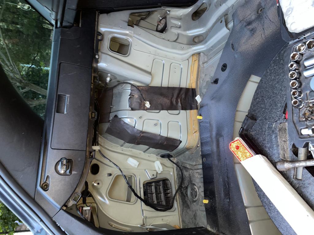

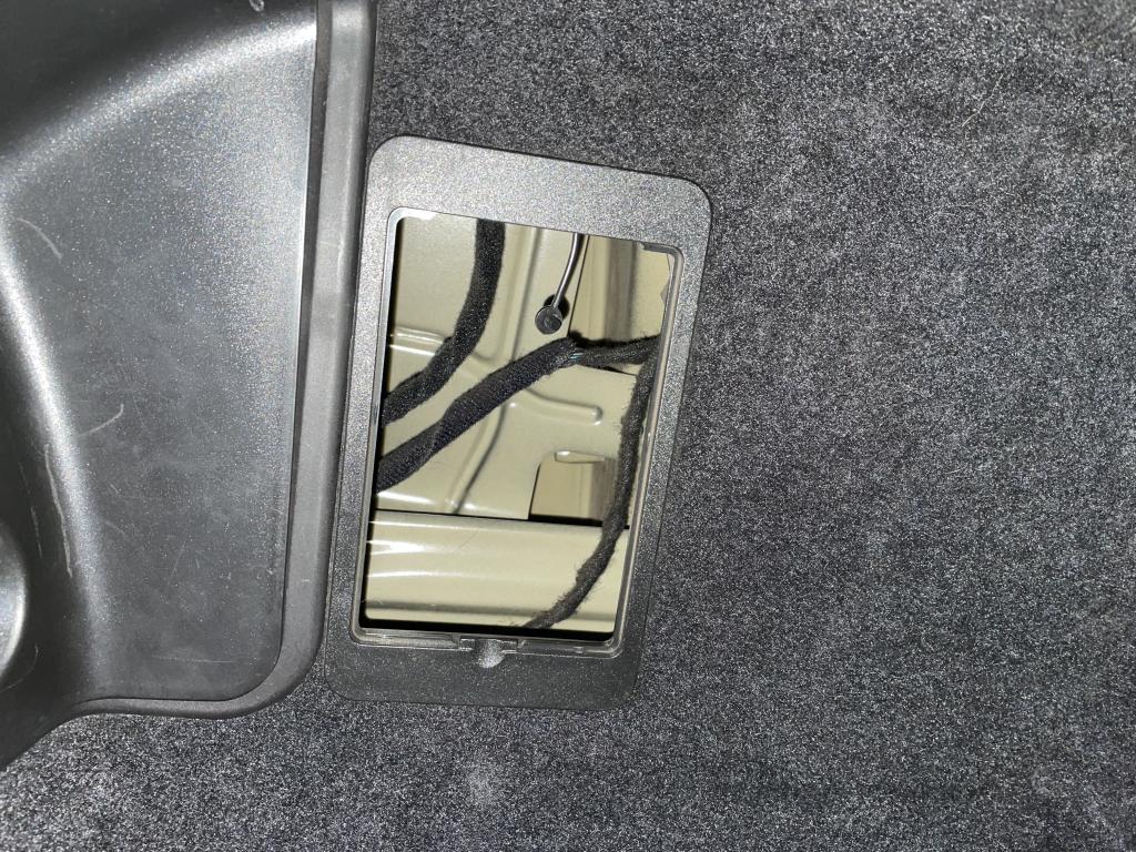

    Nie działa mi podgrzewanie fotela kierowcy, przełącznik się nie podświetla, z fotelem pasażera wszystko gra. Tak więc znalazłem w instrukcji, że w bagażniku SW po lewej stronie jest klapka, a pod nią bezpieczniki od podgrzewania foteli i czegoś tam jeszcze. U mnie klapka jest po prawej stronie, a pod nią jest pusto.. Znalazłem tu na forum jakiś stary podobny temat, ale nikt tego nie wyjaśnił. Na YouTube jakiś gość opisuje wszystkie bezpieczniki w 159 i twierdzi, że skrzynka w niektórych wersjach może być pod tapicerką bagażnika, od góry próbowałem zajrzeć na szybko, ale nic tam nie widzę, a żeby ściągnąć cały boczek chyba jest sporo roboty
    Edit. Ściągnąłem lewą stronę tapicerki bagażnika, ani śladu skrzynki bezpieczników.. O co tu chodzi..

    wychodzi na to, że fotele z podgrzewaniem są dołożone?

    Domyślnie Podpinam się pod temat
    Też mam taki problem, ale mam sedana 2006r chociaż w tej skrytce mam śruby jakby od tej skrzynki bezpieczników ale skrzynki bark, że chyba jest gdzieś obok wrzucona ale nie widzilem

    Ja przeszukałem cały bagażnik i nic..skończyło się tak że jeżdżę bez podgrzewania fotela a coraz zimniej

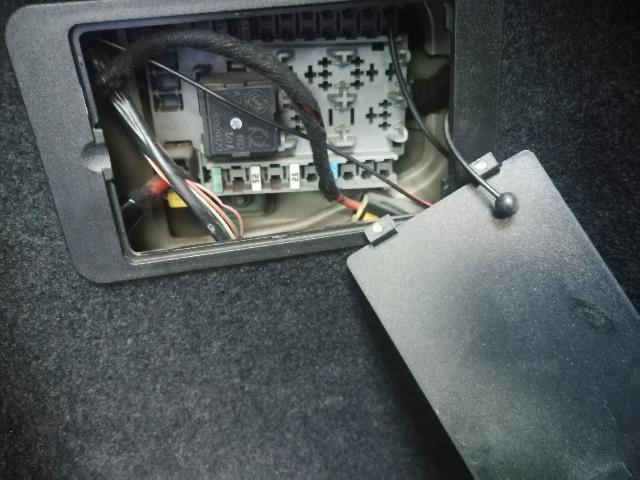

    Mam tutaj ale nie mam podgrzewanych foteli
