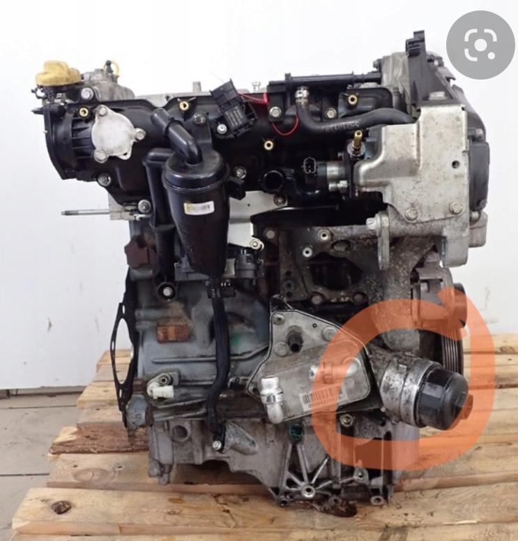

Czy wymiana filtra oleju jest możliwa bez zdejmowania pokrywy silnika? Gdzie on jest zlokalizowany. Pozdrawiam
Pokrywy silnika zdejmować nie trzeba. Trzeba odkręcić dolną osłonę pod silnikiem. Dostęp jest od doły z tyłu silnika od prawej strony. Najlepiej zdjąć też prawe koło

Wczoraj zmieniałem olej więc jestem świeżo po.
Filtr oleju odkręciłem kluczem łańcuchowym od góry. Jest tuż pod alternatorem. Dosięgniesz go kładąc się na silniku [emoji16]
