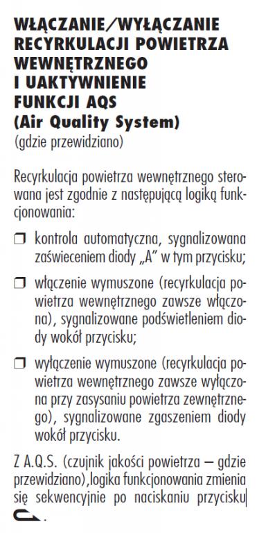

    Info z instrukcji obsługi:
Nazwa:	klima.jpg
Rozmiar:	62.3 KB
    01 2020
    Alfa 159
    1,030
    Recyrkulacja powietrza wewnętrznego zawsze włączona... co to oznacza? że włączony jest obieg zamknięty?
    Czyli, jak mi się pali obwódka klawisza, znaczy że oddycham wciąż tym samym powietrzem?
    Ja tak właśnie to rozumiem. Choć średnio po polsku jest ta instrukcja napisana.
