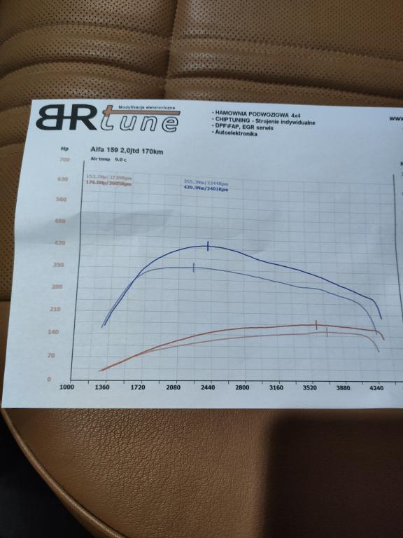

    Witam dzisiaj na hamowni silnik 2.0 jtdm wypluł tylko 152 km, gdzie szukać przyczyny? Bo jednak 20 km gdzieś uciekło.... Turbo sprawne, ekologia off. Wykres jest wręcz wzorowy jeżeli chodzi o przyspieszenie.

    A to na 100% jest wersja 170km a nie słabsza?

    tak na pewno jest to 170 km
    Miałem podobny temat zaraz po zakupie auta i w moim wypadku winna była turbina, a konkretnie schrzaniona geometria. Turbina z takim właśnie skutkiem była "regenerowana" w jednym ze śląskich ASO. Wymieniłem ją na nową w Cinsoft.
    Dzieki za odpowiedz, Jakie miałeś jeszcze objawy tej zrypanej geometrii? Bo u mnie turbo dmucha bardzo dobrze patrząc po zegarze, można to zobaczyć na kompie ze jest coś nie tak z geometrią ?
    W MES
    Cisnienie turbo zadane VS aktualne.
    A firma która sprawdzała moc nie sprawdziła więcej parametrów. Powinny się na tym znać i powinni sprawdzić podstawowe parametry w silniku.
    Tych 170 koni jesteś pewny na 100 % czy tylko dane z dowodu rejestracyjnego?

    Cytat Napisał macinek102 Zobacz post
    W MES
    Kieruje się dowodem i sprawdzeniem Vin na carvertical

    Cytat Napisał Korpa Zobacz post
    W eper pod moim vinem pokazuje mi dwie wersje silnikowe 115 i 120 koni.
    Jeśli auto jest z Belgii to może mieć obniżoną moc.

    https://www.pekidi.com/
    tu też sprawdzałeś?
    NA sterowniki silnika też Ci pisze 170 ?

    Tak tutaj też jest 170 km
