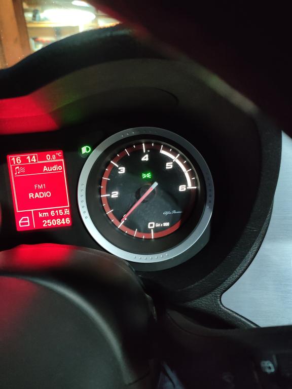

Witam. Szukam przyczyny wysokich obrotów na biegu jałowym. Nie występują one zawsze, nie ważne czy silnik jest nagrzany czy nie. Map sensor wymieniony na nowy bosha o tych samych numerach co orginal. Od czego zacząć poszukiwania diabelstwa przez którego nie mogę spać w nocy?

Może DPF ci się wtedy wypala? Nie towarzyszy temu taki bardziej basowy dźwiek z wydechu?

A klimę masz włączoną? Może sprężarka się załącza i ECU podbija obroty?

Sprawdź ładowanie akumulatora, jak napięcie na akumulatorze spada to sterownik podbija obroty.
sprawdzilem i gdy wlacze nawiew napiecie spada do 12v. Alternator czy regulator napiecia?
No to masz zapewne PTC. Tak po prostu ma być. Zobacz czy jak będziesz miał na zegarach około 70 stopni, to napięcie wróci do ~14,4.
