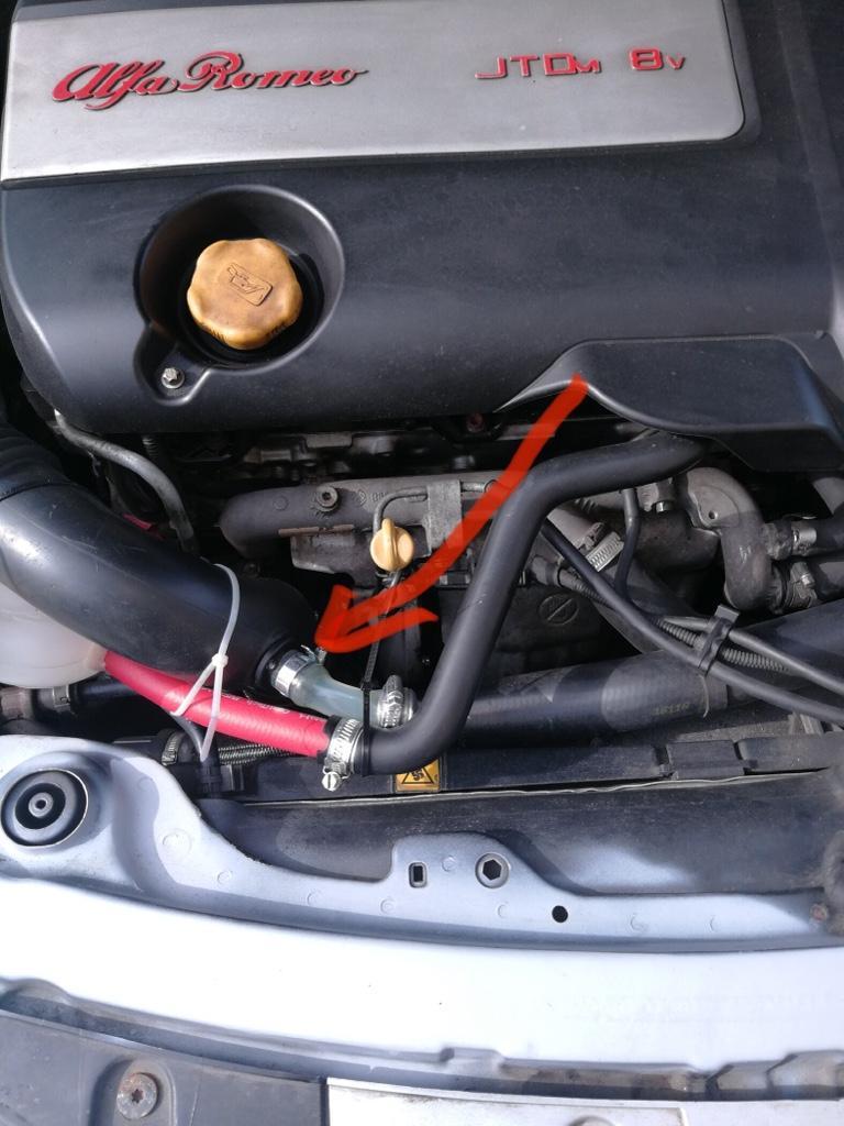

    Co masz na myśli pisząc duża konsumpcja ?
    Jak mocno mokro od oleju jest miejsce gdzie odma z pokrywy łączy się z dolotem ?
    Ja miałem tam non stop olej. Pomogła dopiero wymiana separatora (membranki ) która jest w pokrywie zaworów. Jest to rzeźbienie ale zadziałało bo tam już mam sucho.

    Duża konsumpcja to 1l na 150 km .Turbo zregenerowane wtryski zrobione .Ciagle zapchany dpf i klopoty z egr .Silnik na budziku 340k myslę ze spokojnie 1k można doliczyc kupowalem od handlarza 7 lat temu.Silnik pracuje rowno i ma moc tylko przez zapchany dpfvtraci moc .Co ciekawe alfa juz od jakiegos czasu ma klopoty z braniemboleju tyllko uwagacpo czyszczeniu sgr na jakiś czas wszystko wraca lo do normy .Dzieki za odpowiedz na moje pytanie
    Dzieki .Raz się zagotowała ale od razu stop .
    Dzieki sprawdze .Najgorsze że trafiam na wymieniaczy a nie ludzi ktorzy sie choć troszke znają
    Dziękuję za podpowiedz

    Przez samą odmę nie może tyle brać. U mnie olej z tej gumowej rurki między filtrem powietrza a wejściem do turbo (gdzie wchodzi odma) można wylewać wiadrami. Tymczasem po 5 tysiącach km odkąd wymieniłem na Elfa 5W40 zjadło jakieś 200ml, a nieco na pewno wzięła turbina bo słychać że ma trochę dość. Nalot 265 tyś km, wszystko wskazuje że pierwszy raz, ale kto tam może wiedzieć na 100%.
