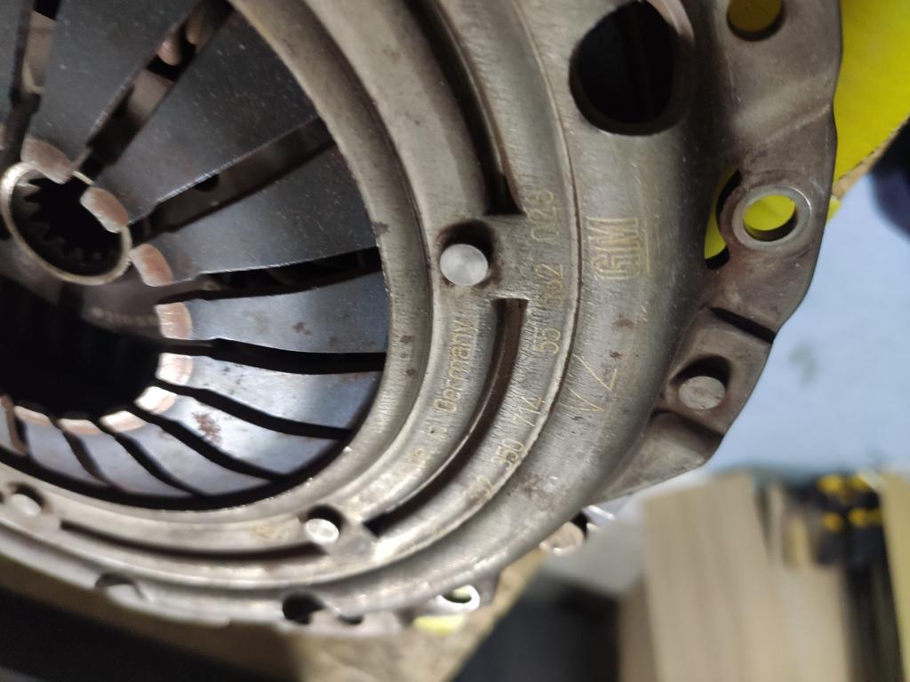

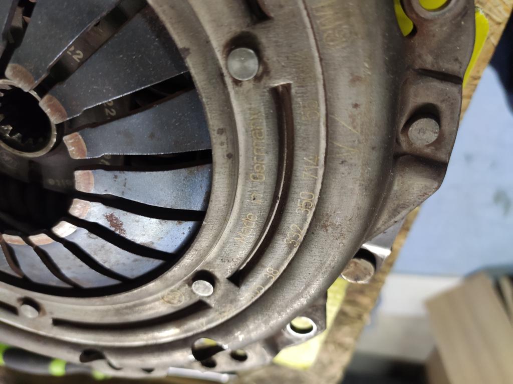

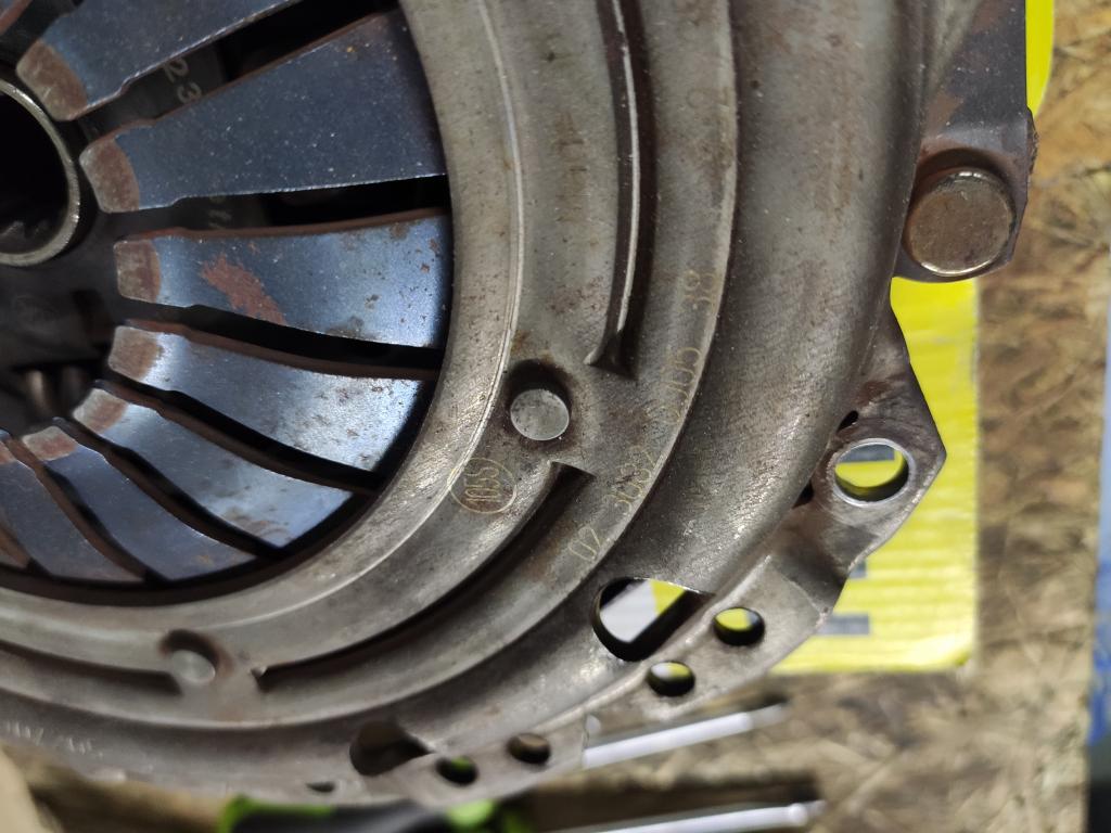

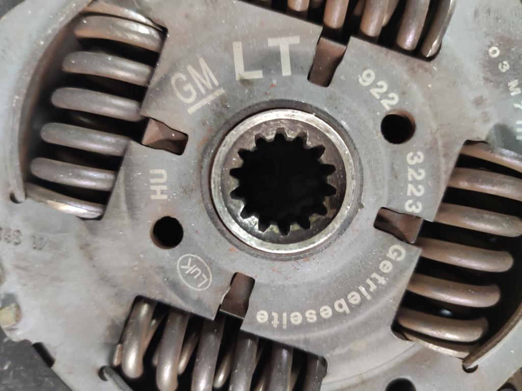

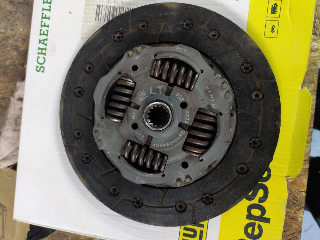

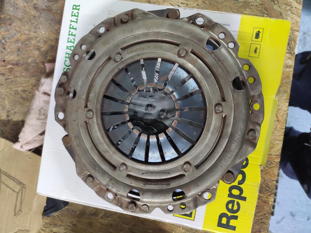

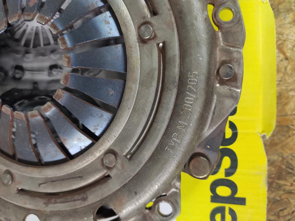

    Co do sprzęgła to wymieniałem je w swoim 1.8MPI chyba rok temu, znajomy mi to robił.
    Chciałem sam zamówić, ale stwierdził, że woli sam bo z tymi skrzyniami jest różnie - po nr VIN pokazuje takie sprzęgło, a okazuje się, że jest inne (ilość zębów).
    Zamówił po nr VIN i właśnie byłą lipa, bo musiał wymieniać części
    Mam gdzieś starą tarczę z dociskiem, jak znajdę to zrobię zdjęcie i podeślę.
    Użytkownik Jestem NOWY - nie krzyczcie! Avatar k3mal
    03 2019
    Gorlice
    AR159 1.8MPI
    18
    U mnie było takie jak na zdjęciach poniżej, a wymieniłem tylko ze względu na to, że strasznie ciężko chodził pedał sprzęgła.
Nazwa:	IMG_20230206_194213.jpg
Rozmiar:	111.8 KB
ID:	286075Kliknij obrazek, aby uzyskać większą wersję
Nazwa:	IMG_20230206_194217.jpg
Rozmiar:	93.9 KB
ID:	286076Kliknij obrazek, aby uzyskać większą wersję
Nazwa:	IMG_20230206_194258.jpg
Rozmiar:	93.1 KB
ID:	286077Kliknij obrazek, aby uzyskać większą wersję
Nazwa:	IMG_20230206_194303.jpg
Rozmiar:	88.8 KB
ID:	286078Kliknij obrazek, aby uzyskać większą wersję
Nazwa:	IMG_20230206_194336.jpg
Rozmiar:	79.0 KB
ID:	286079Kliknij obrazek, aby uzyskać większą wersję
Nazwa:	IMG_20230206_194339.jpg
Rozmiar:	91.8 KB
ID:	286080Kliknij obrazek, aby uzyskać większą wersję
Nazwa:	IMG_20230206_194343.jpg
Rozmiar:	97.3 KB

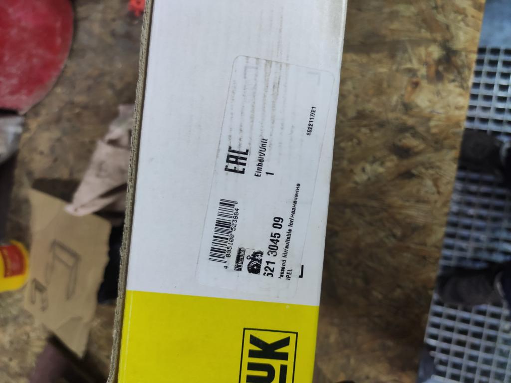

    Aktualnie mam zamontowany zestaw LUK 621 3045 09:
Nazwa:	IMG_20230206_194400.jpg
Rozmiar:	65.8 KB
