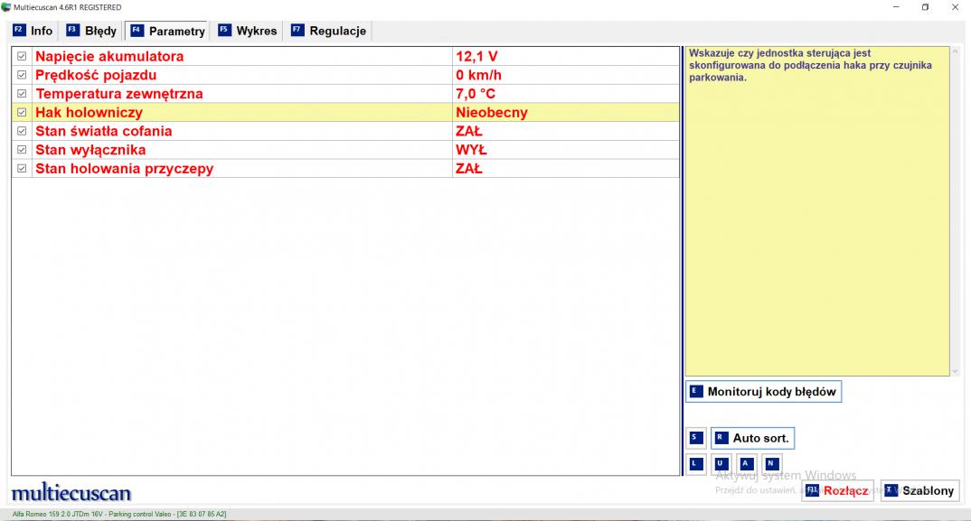

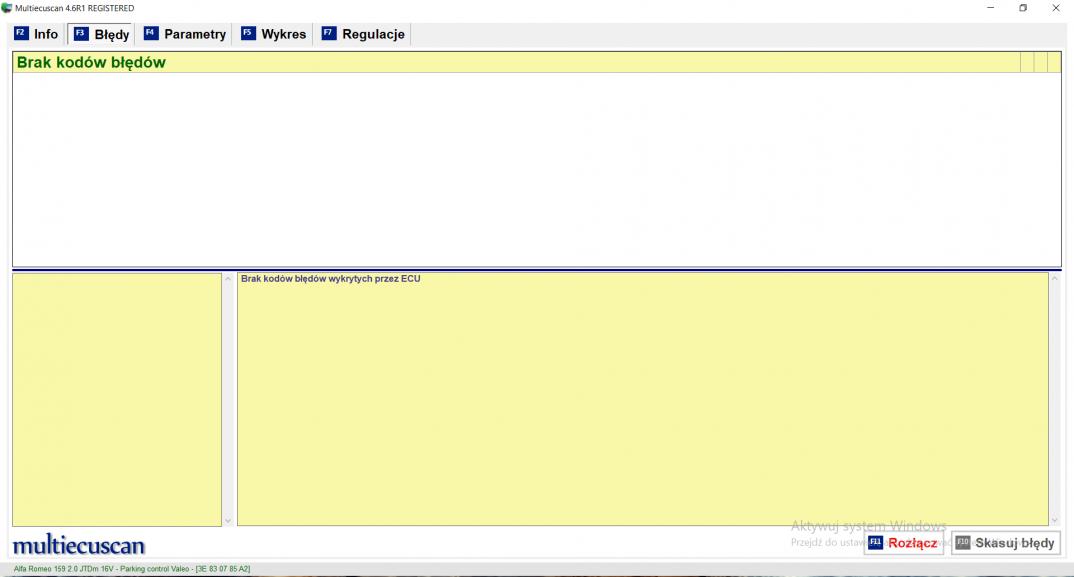

Dziś podłączyłem MES'a i zero błędów. Które bezpieczniki sprawdzić i gdzie są umiejscowione ?
W załączniku załączam screeny z MES'a. Brak błędów lecz załączony jest stan holowania przyczepy. Może być to przyczyną ?331936921_698120895435357_5686109840807382144_n.jpg332449336_1251518705437664_3729707560298750776_n.jpg
Ktoś wie może jak to wyłączyć ? Nie mam podpiętej przyczepki a w kostce przy haku ten cypelek odstaje, czyli nie powinien wykrywać przyczepki.
