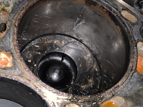

Daj znać Bojar jak się dokopiecie do przyczyny tej awarii. Jestem ciekawy, czy wyjdzie sytuacja podobna jak u mnie gdzie tłok strzelił czy skończy się (oby) u Ciebie na samej turbinie ;)
Po tak długim oczekiwaniu, a w końcu mechanik podjął się sprawdzenia moją stronę Alfe. Od razu na wstępie powiedział mi, że to brak kompresji w silniku i że nie warto wkładać już hajsu w to auto. A niedawno ten sam mechanik wymieniał mi kompletne sprzeglo. Na nowe auto mnie nie stać.. Więc na pewno nie oddam na szrot.. Niby bardzo dużo pracy przy tymil i jie warto
