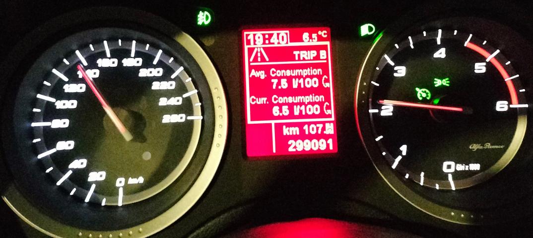

    Dokładnie, to zwykły 1.9 120 km a czy był czipowany to nie mam pojęcia.
    A tutaj realny przebieg
