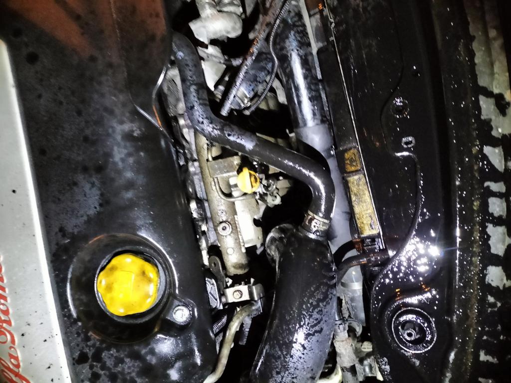

    Użytkownik Jestem NOWY - nie krzyczcie! Avatar Bojar
    03 2023
    Alfa romeo 159 2009
    18
Nazwa:	IMG20230305001546.jpg
Rozmiar:	125.6 KB
    Silnik po otworzeniu maski
    Użytkownik Maniak resoraków Avatar yaniq
    08 2021
    Alfa Romeo 159 1,9 JTS
    837
    Sorry kolego, ale prosiłem Cię o sprawdzenie kilku prostych rzeczy, a Ty wrzucasz fotkę, fragmentu zarzyganego olejem silnika - rozumiem, że stres, ale pozwól sobie pomóc, chociaż bez lawety albo jakiegoś mobilnego serwisu, raczej się nie obędzie, ale może ktoś inny podejmie się diagnozy na podstawie tego zdjęcia.
    05 2022
    Fiat Stilo 1.9 JTD 8v 115KM
    100
    Wygląda to na klasyczny przypadek rozbiegnięcia silnika. Turbina wyzionęła ducha od tej jazdy 180 km/h, puściła olej w dolot i jak gazowałeś to olej został zassany do silnika, co doprowadziło do rozbiegania (maksymalne obroty i kłęby szarego dymu z tyłu). JTD mają klapy gaszące, więc jak wyłączyłeś kluczykiem to zgasł, gdyby nie miały to silnik piłowałby na max obrotach nawet po odpięciu akumulatora, aż by się zatarł / strzeliłaby korba / spaliłby cały olej.
    Jeśli po całej akcji ciężko kręcił i nie chciał załapać, to niestety ale rokowania nie są najlepsze. Dodatkowo ten olej wyrzucony bagnetem, wypisz wymaluj sytuacja dwóch kolegów z forum, którym pękł tłok. Obawiam się, że mogło pójść tyle oleju na tłoki, że ugięło korbowody (stąd spadek kompresji i nie chce zapalić). Teoretycznie tłok też mógł pęknąć gdy silnik zachłysnął się olejem i wszedł na pełne obroty, co spowodowało przedostanie się ogromnej ilości gazów do skrzyni korbowej, które wypchnęły bagnet i silnik został zarzygany olejem.
    Pytanie czy turbo dawało jakieś oznaki zużycia wcześniej, takie jak głośna praca albo błędy przeładowania / niedoładowania. Jeśli tak było, to powyższe jest bardzo prawdopodobne.
