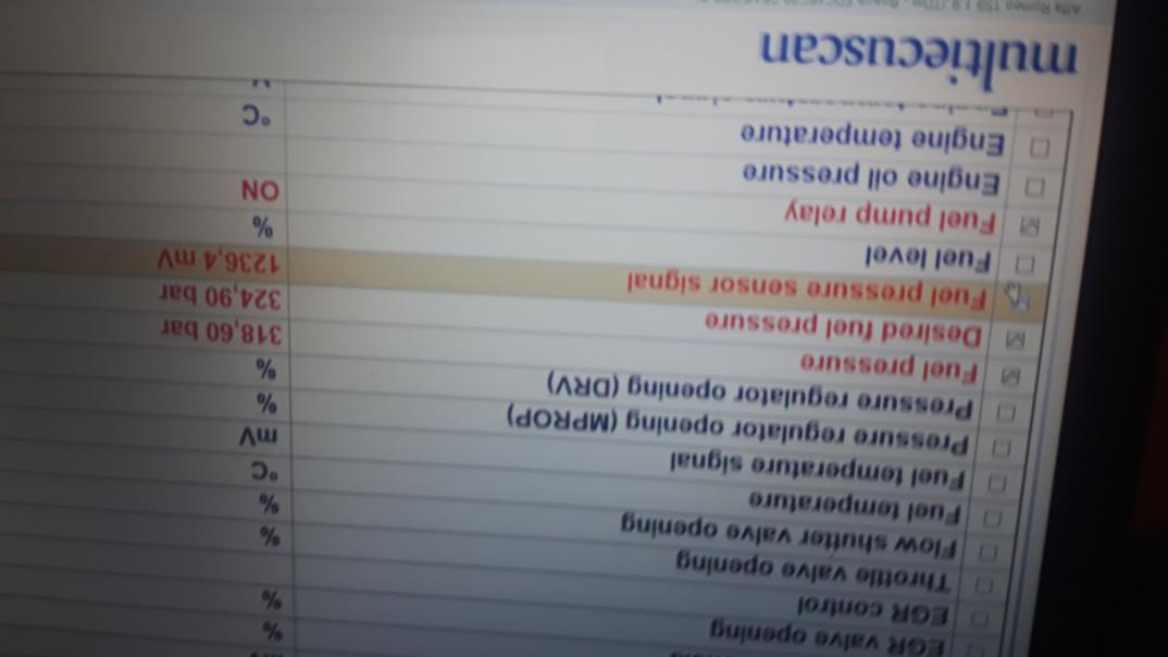

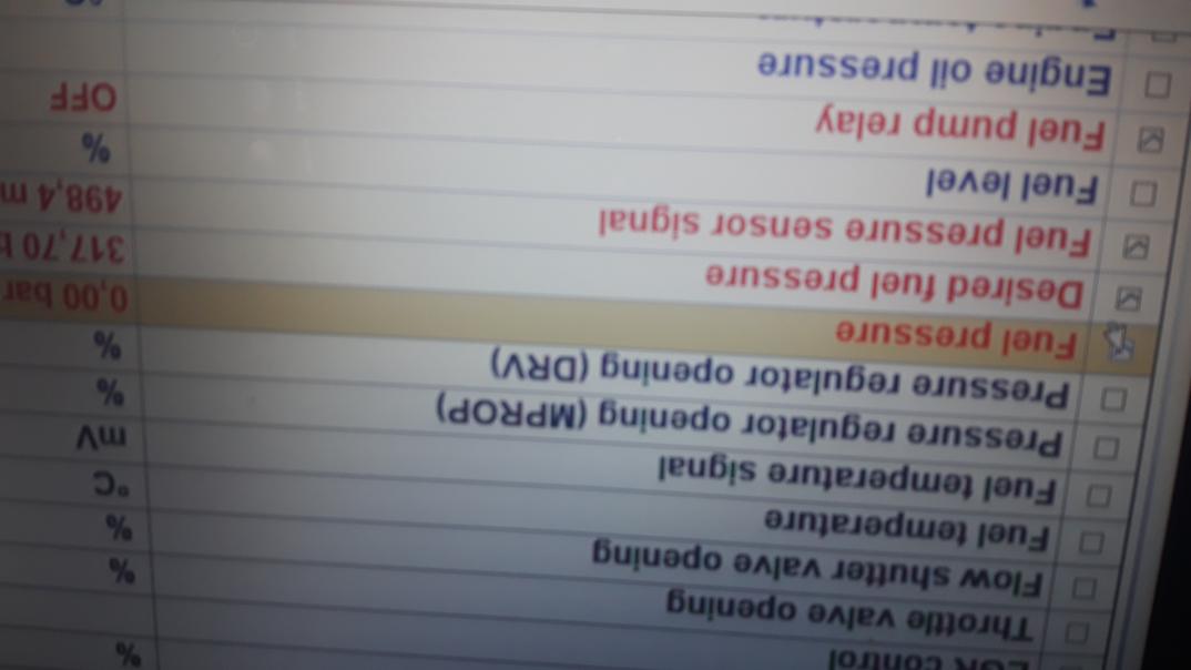

    To co piszesz jestem w stanie sprawdzić ale w momencie kiedy podłączę pompę na krótko czyli z innego źródła zasilania na przykład bezpośrednio z akumulatora Jeżeli tego nie zrobię żadnych parametrów mi nie odczyta ponieważ pompa nie reaguje Po włożeniu kluczyka
    TO jest W trakcie pracy silnika ale gdy pompa jest podłączona bezpośrednio do akumulatora
    Przepraszam że sie wyslalo do gory nogami

    Podmieniałeś przekaźnik pompy?
    Może podstawa przekaźnika się zjarała? (np. stopiony styk wewnątrz)
    07 2012
    LHR
    Nuova Bravo, 159
    13,769
    Sprawdź też przy okazji czy ECU daje sygnał na cewkę przekaźnika.
