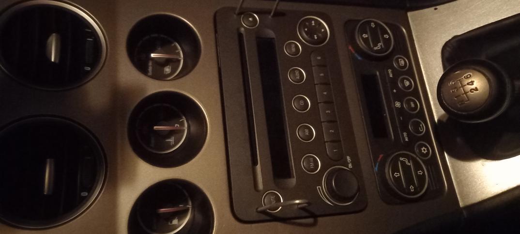

    Domyślnie Nie mogę wyciągnąć radia
    Witam od kilku godzin mecze się z wyciągnięciem oryginalnego radia. Mam specjalny zestaw dwóch drutów więc wszystko powinno wyjść. Wkładam je nie za głęboko, odchylam w zewnętrzna stronę a radio wychodzi tylko trochę (tak jak na zdjęciu) dalej jest opór i ciągnę tak jak by za całą deskę. Co robię nie tak? Są jakieś inne sposoby na wyciągnięcie radia?

    Jak będę miał możliwość to wyślę foto ale z tego co pamiętam druty są na końcu płaskie bez żadnych "zadziorów". Ma to duże znaczenie? Wiele osób wyciągało radio za pomocą wieszaka albo i nawet gwoździ.
    Wydawało mi się że jeśli radio trochę wychodzi to zaczepy już puściły a trzyma coś innego mylę się? jak to wygląda?

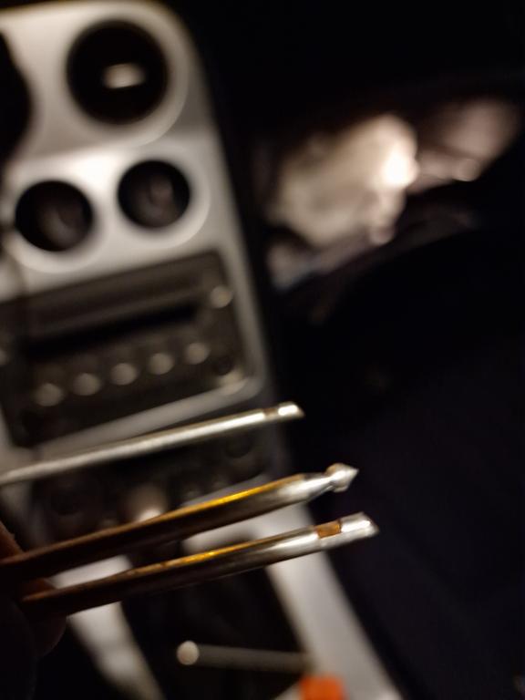

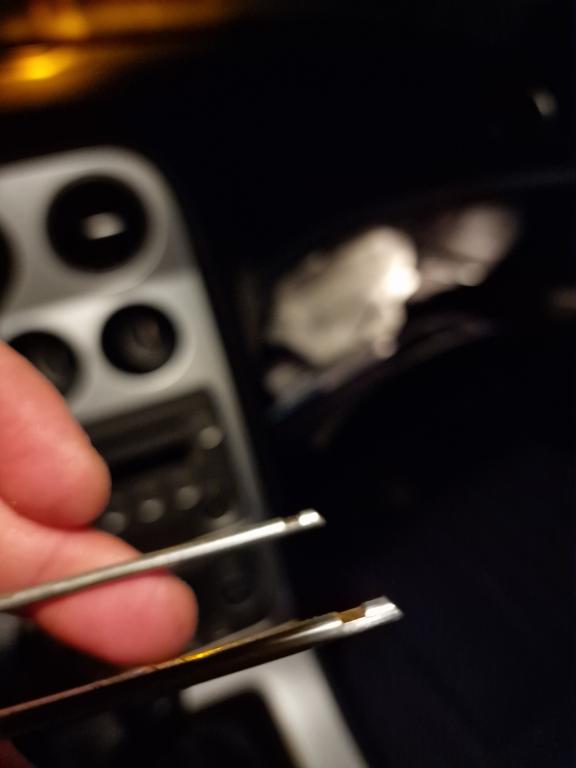

    ja powiem jedno. kiedys chcialem u siebie wyciagnac radio, i tez za pomocą takich mi sie nie udało. pojechalem do ziomka od car audio. zaplacilem 10zł i tez sie meczyl, ale wyciagnał.
    głupi ja te radio wsunałem i zas nie moglem wyciagnać xD a tam blaszka z jednej strony byla wygieta. kupiłem takie:
    https://pl.aliexpress.com/item/1005003607971660.html
    i kurcze tym poszło od razu (z tymi pomaranczowymi wstawkami). tez trzeba tam bylo naciągnać ktoras ze stron, ale poszło gites. naprostowałem tą blaszkę i teraz moge wyciagnąc nawet gwozdziem.
    //edit dorzucam jak wygladaja roznice miedzy tymi z pomaranczowymi koncowkami a tymi, co masz Ty. Kup, one moze tez sa na allegro czy cos i tymi powinno pojsc duzo lepiej
    tak widać porownanie obu kluczy do wyciągania:
Nazwa:	20230325_211837.jpg
Rozmiar:	28.0 KB
    a tak moze lepsze zdjęcie tego mocniejszego z pomaranczowymi koncowkami:
Nazwa:	20230325_211924.jpg
Rozmiar:	24.3 KB
